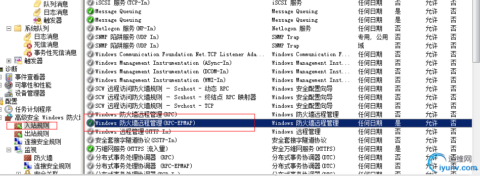

  解决方法:
  1、消息队列本身的权限:
  右击你的消息队列选择属性,切换到安全tab页,看是不是ananymous logon,everyone,administrator都已经是完全控制了,如果不是勾选上。
  2、Windows  Server 2008的消息队列安全访问控制设置
  (1)更改注册表项:
  定位到 HKEY_LOCAL_MACHINE\SOFTWARE\Microsoft\MSMQ\Parameters\security 下面,新建一个DWIRD项: NewRemoteReadServerAllowNoneSecurityClient,设置值为1。
  原因: http://technet.microsoft.com/zh-cn/library/cc759412(v=ws.10).aspx
  (2)启用入站规则
  原因:http://blogs.msdn.com/b/johnbreakwell/archive/2008/07/10/getting-msmq-messages-out-of-windows-server-2008.aspx
  (3)修改消息队列属性,允许远端RPC访问:
  右击消息队列选择属性。
  将“禁用未经身份验证的RPC调用” 前面的勾去掉。
  原因:http://blogs.msdn.com/b/johnbreakwell/archive/2008/02/12/msmq-4-0-what-s-new-in-computer-management.aspx
  这样设置好了之后,可以发现防火墙允许的列表中多了消息队列,注册表项也多了一项:
  然后我马上在win7上运行我前面贴出来的发送消息和读取消息的程序,发现消息发送不过去了。。。
  然后我把消息发送的程序拷贝到windows server 2008上面运行,消息能够发进去,然后再回到win7运行发送消息和读取消息的程序,竟然能够工作了!!!
