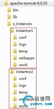

在tomcat的安装目录中,所有实例共享的文件夹只有lib、bin两个文件夹,其余的文件夹每个实例分别持有一份。由于一般只有一个实例,所以这些文件夹放在了同一目录下,目录结构如下:
若要实现多实例,目录结构如下所示:
上图中定义了2个实例。
