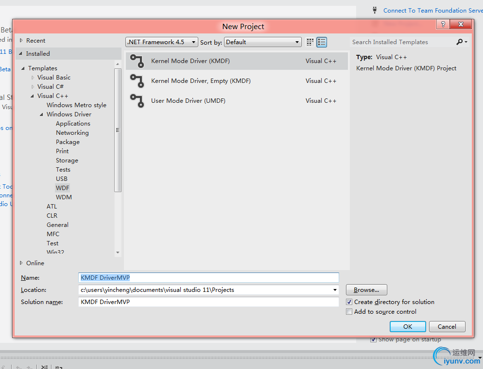

Visual studio2012与Windows8带来格外不同的新体验

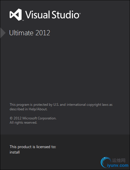

1.启动Vs2012

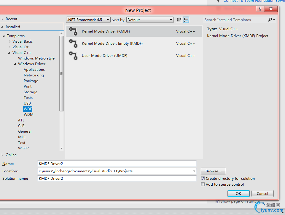

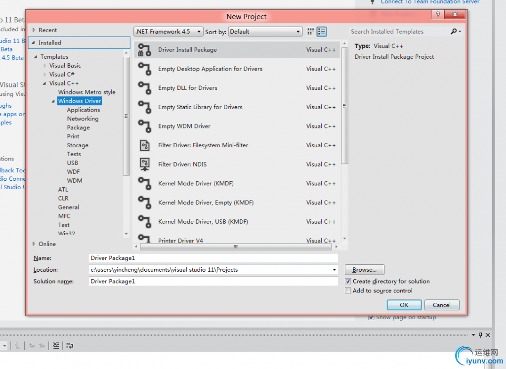

2.看见满目的驱动开发模板
3.选择一个驱动模式,有内核模式与用户模式两种的驱动
4.创建一个驱动程序,KMDF DriverMVP

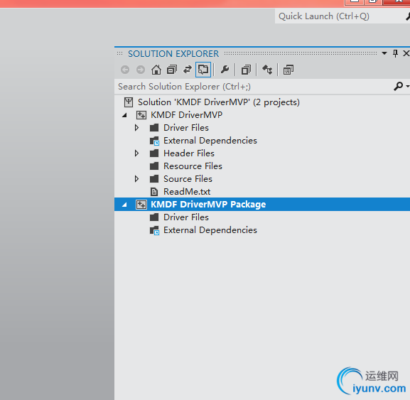

5.我们选择的是内核模式的驱动程序,下面是创建成功后的界面,分别是驱动程序本身,与驱动安装包

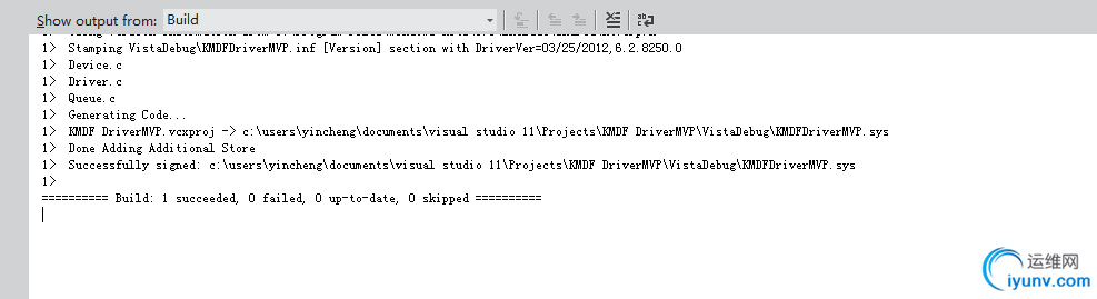

6.按下F5,选择驱动编译,
