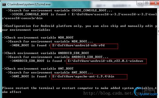

  进入Cocos2d-x3.2根目录,在DOS下执行setup.py看看以上路径是否存在并正确配置,如果成功如下图:并且在用户环境变量下自动生成COCOS_CONSOLE_ROOT环境变量。

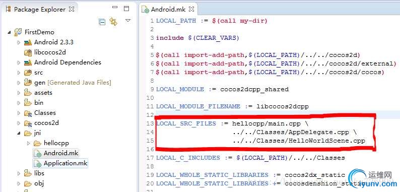

  4、 在vs中如果新建 了 新的cpp文件,需要在 在Android.mk中添加相应的文件,格式与图中一致,注意相对路径

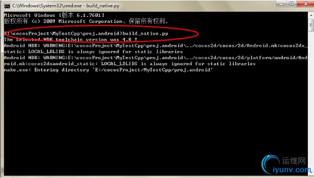

  移植的过程中,当出现(所用的软件版本都没有问题)

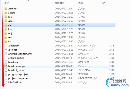

  时,不要惊慌,很正常,则这时,我们需要在cmd中进入工程目录下运行build_native.py去生成我们需要的so文件了 ,然后就会出现以下的情况:
  多了一个gen文件夹(自动生成)、libs文件夹(用来存放libcocos2dcpp.so)、obj文件夹(看名字就知道是编译过程中生成的中间文件)、bin文件夹(最后.apk包所在地)、assets文件夹(存放资源文件)

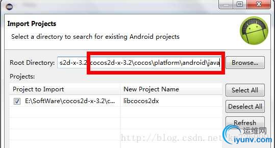

  1、 导入cocos2d-x的jar包
  Eclipse菜单 File->Import->Android->Existing Android Code Into Workspace
  2、 导入项目,同理
  3、 此时项目会报错,因为没有引用Cocos2d-x 的库文件
  解决:右击项目 选择 Properties->Android  拉到最下面
  Remove掉报错的库文件路径,
  Add    选择libcocos2dx

  1. 只需要将cocos2d-x引擎的根目录的cocos2dx/platform/android/java/src文件夹下文件夹全部复制到项目的src包下即可。
  2. 也可以导入cocos2dx/platform/android/java这个工程生成一个jar文件添加到项目的libs文件夹下即可。
