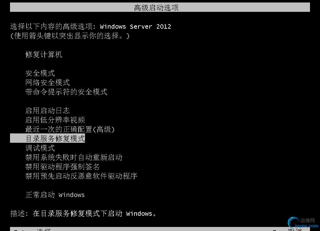

现在的场景是 Firenze 已经对 Active Directory 进行了备份,备份中包含了域用户张建国。在备份之后我们误删除了张建国,现在我们在 Firenze 上开始利用备份进行主要还原。首先在 Firenze 上重启计算机,BIOS 自检后按下 F8, 如下图所示,选择进入目录服务还原模式。目录服务还原模式可以把 Active Directory 挂起,适合我们从备份还原 Active Directory。

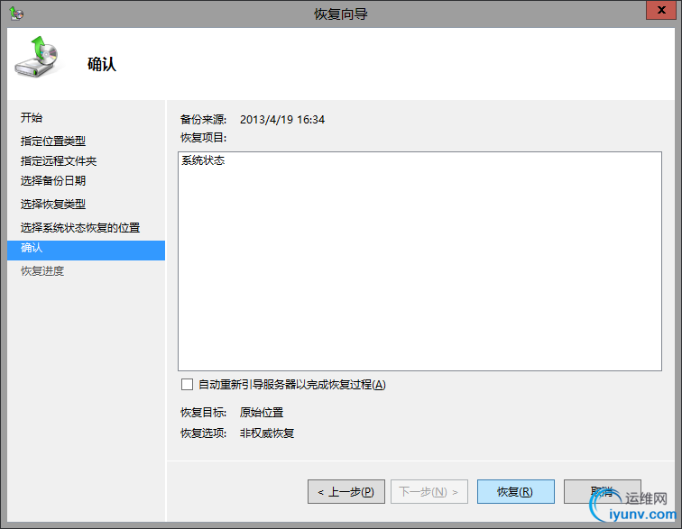

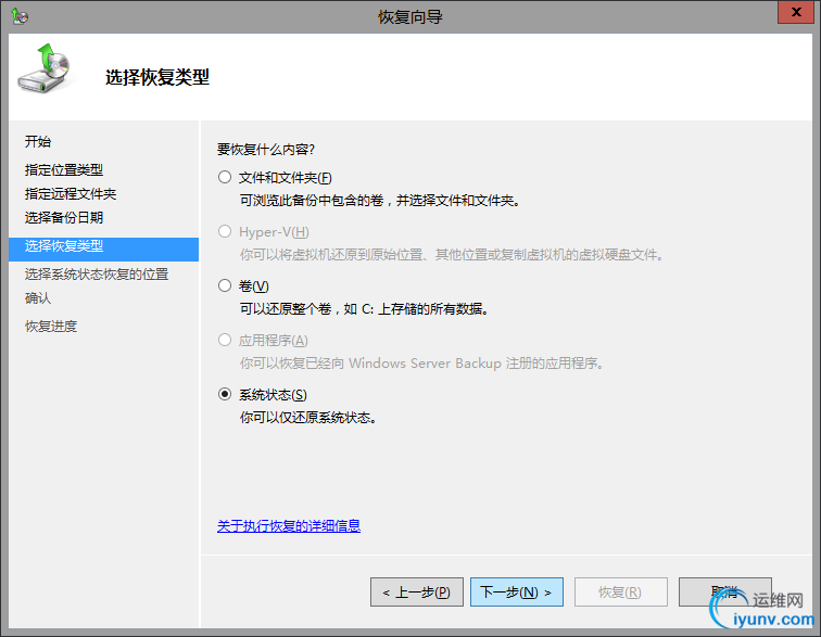

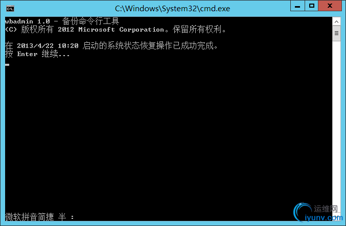

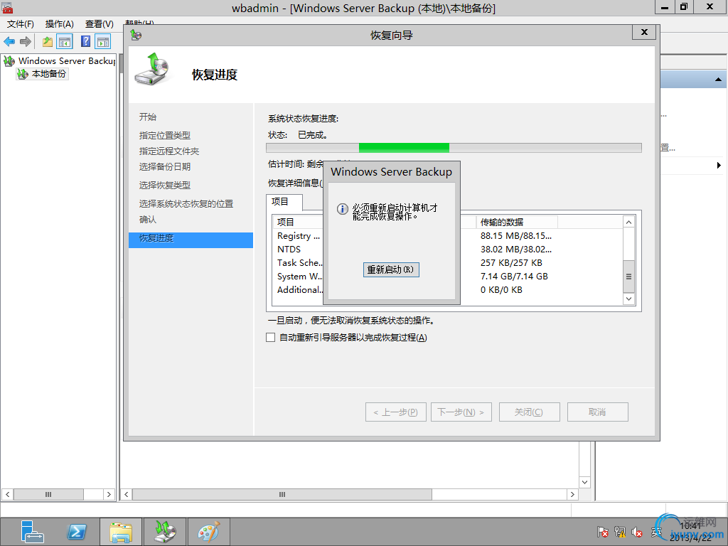

在以下界面中,勾选“授权还原”,

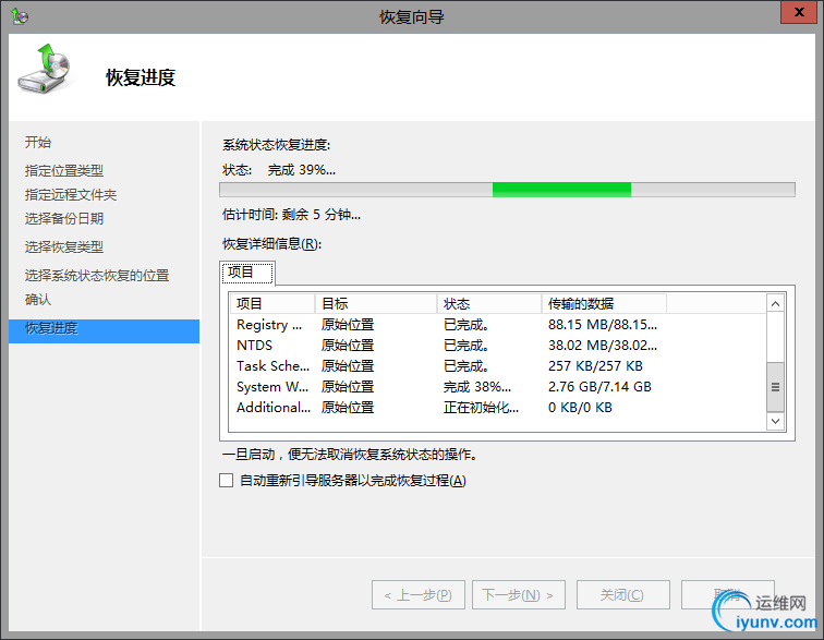

点击“恢复”,过程需要10-20分钟,请稍等...
如下图所示,还原结束后,千万别选择重启计算机,我们还没有修改Active Directory的版本号呢,保持以下界面,打开命令提示符窗口

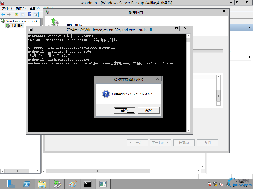

在命令提示符中,运行了 NTDSUTIL,再运行 Authoritative restore 来修改 AD 对象的版本号。

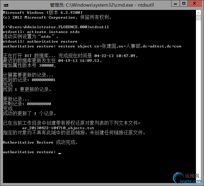

我们可以简单地运行 restore database,这样整个 AD 内所有对 象的版本号都将加到最大,版本号加到最大是什么含义呢?微软规定,AD 对象 的版本号每天最多可以增加10万。在本例中我们不需要把AD中所有对象的版本号都增加到最大,只要修改张建国的版本号就可以了。因此我们可以使用 Restore Object 命令只针对张建国的版本号进行修改,那如何在AD中表示张建国呢?按照目录对象的命名规范,张建国隶属于 ADTEST.COM 域中的人事部组织单位,那我们描述张建国就应该使用“cn=张建国,ou=人事部,dc=adtest,dc=com”。如下图所示,我们输入修改指令后观察一下运行的效果。
运行完命令后,系统询问是否执行授权还原,我们选择“是”。

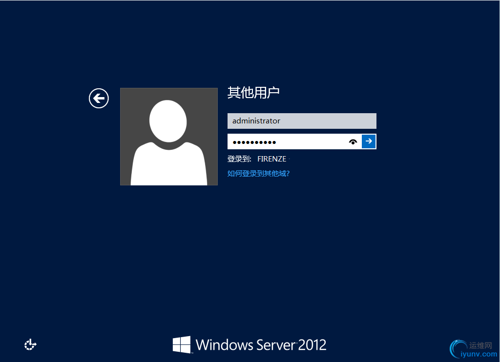

重启计算机,正常启动,以域管理员登录,提示如下,
打开Active Directory用户和计算机,如下图所示,Firenze的 AD 中已经重新拥有了用户张建国,修改版本号成功了。
