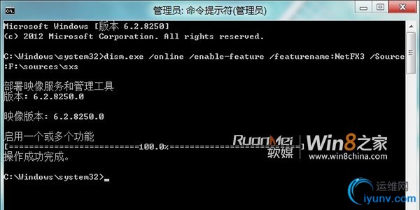

首先准备好微软原版的镜像文件,ghost得不可以,32位和64位的必须要和自己的系统匹配,然后右击win8镜像,点击装载,他会自动挂载成虚拟光驱的。记住此时虚拟光驱的盘符。
右击开始菜单(或者用Win + X组合键)的左下角,选择-命令提示符(管理员)-
然后输入如下命令:dism.exe /online /enable-feature /featurename:NetFX3 /Source:F:\sources\sxs
(备注:此地方的F就是虚拟光驱的盘符,可能各个电脑上的不一样,具体的自己看,这里一个空格都不要输入错误,否则无法执行命令)
win8安装完.net3.5

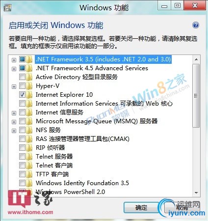

安装完后,我们检查一下是否安装完成啊,重新启动一下电脑。
然后进入控制面板-》程序-》启用或关闭Windows功能,看第一项已经勾选上,安装成功。
win8成功安装完.net3.5

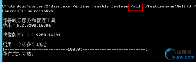

如果是windows server 2012  在添角色和功能时无法添加时,提示无法找到源,也可以使用此办法
server2012安装.net包错
不过在输入dism.exe /online /enable-feature /featurename:NetFX3 /Source:F:\sources\sxs 时会报错
解决此方法是按提示加还是那个/all参数
dism.exe /online /enable-feature /all /featurename:NetFX3 /Source:F:\sources\sxs
server2012成功安装.net3.5
