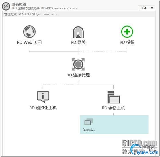

  步骤1、首先以管理员的身份,登录到RD连接代理服务器BD-RDS.mabofeng.com,运行服务器管理器,在服务器管理器中,点击远程桌面服务-概述,在概述页面中,可以看到部署概述,然后点击RD网关。

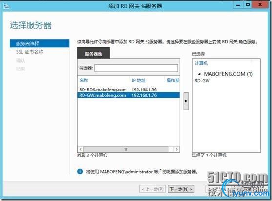

  步骤2、在添加RD网关服务器向导中,首先在服务器池中选择要安装RD网关的服务器,要安装RD网关的服务器事先要叫到内网的域中,点击箭头将RD网关服务器添加到右边,然后点击下一步。

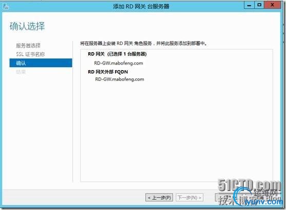

  步骤4、在添加RD网关的却仍选择页面中,查看将要在服务器上安装RD网关角色服务器,并将会此服务器添加到部署中,然后点击添加。

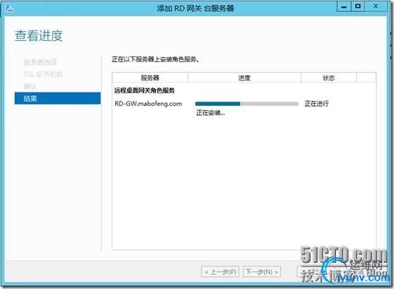

  步骤5、在查看进度选项中,等待RD网关的完成安装。

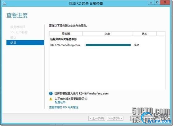

  步骤6、在添加RD网关中的结果页面里,可以看见远程桌面网关角色服务已经安装成功,安装完成后,则还需要进简单的配置,在结果页面中,点击配置证书。

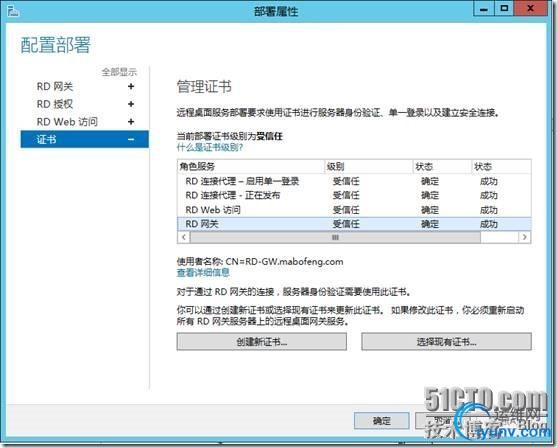

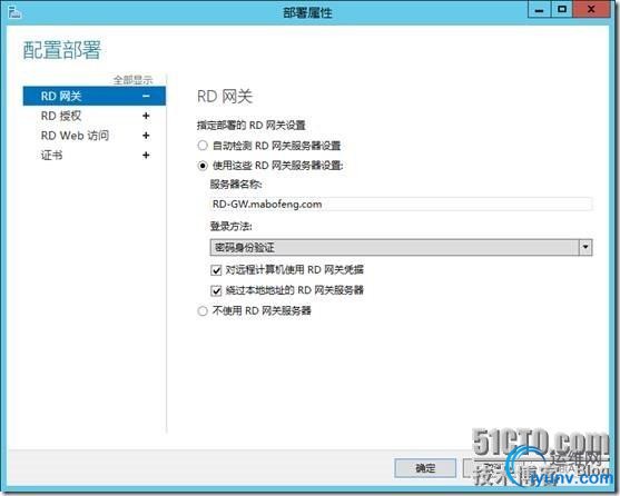

  步骤7、在部署属性中的配置页面中,选择RD网关,点击选择现有证书,然后点击应用,在之前的章节中,我们介绍了如何申请证书,以同样的方法从域证书服务器中申请证书,然后添加到这里,点击确定。
  步骤8、设置完成RD网关证书后,回到步骤6中,点击查看部署RD网关的属性,或者直接在步骤7中,配置玩证书后,直接点击RD网关,则可以查看RD网关的属性。在RD网关属性中,可以选择用户的登录方式,一种是密码身份验证,另一种是智能卡身份验证,或者是让用户进行选择。勾选对远程计算机使用RD网关凭据,当远程计算机登录RD网关时,则需要输入凭据。勾选绕过本地地址的RD网关服务器,如果是内网用户访问RD网关,则可以跳过RD网关服务器,直接连接到RD连接代理服务器。点击确定后。

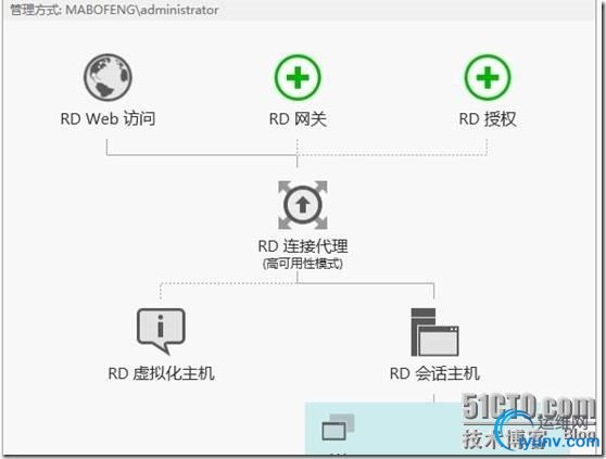

  步骤9、当完成安装RD网关后,在部署概述中就可以看到RD网关的颜色变成了灰色,至此,RD网关的部署工作就完成了。

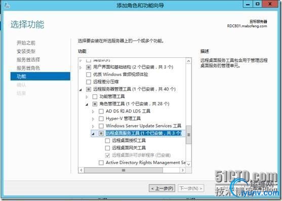

  步骤2、远程桌面服务工具是随着RD网关的安装而安装的,在其它远程桌面角色中不会安装此工具,如果想远程管理RD网关,则需要在添加角色和功能向导中,选择安装远程桌面网关工具。

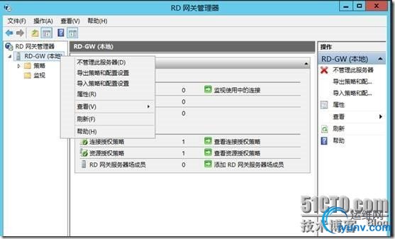

  步骤5、在RD网关管理器中,右键点击RD-GW本地RD网关服务器,在弹出的菜单中选择属性,首先要对RD网关服务器进行设置。

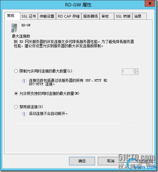

  步骤6、在RD网关属性中,首先是常规选项栏中,这里可以设置最大连接数,就是用户连接到RD网关服务器的并发数量,如果并发数量较大可能会降低服务器的性能,所以为了避免降低服务器的性能,可以设置允许到服务器的最大并发连接数限制。RD网关的连接总数包括了通过该服务器的所有UDP/HTTP和RPC-HTTP连接。

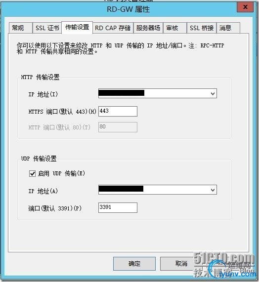

  步骤8、在RD网关属性中的传输设置一栏中,设置RD网关的传输IP地址。可以修改HTTP和UPD的传输端口号码,默认为443和3391,协议RPC-HTTP和HTTP传输共享相同的设置。

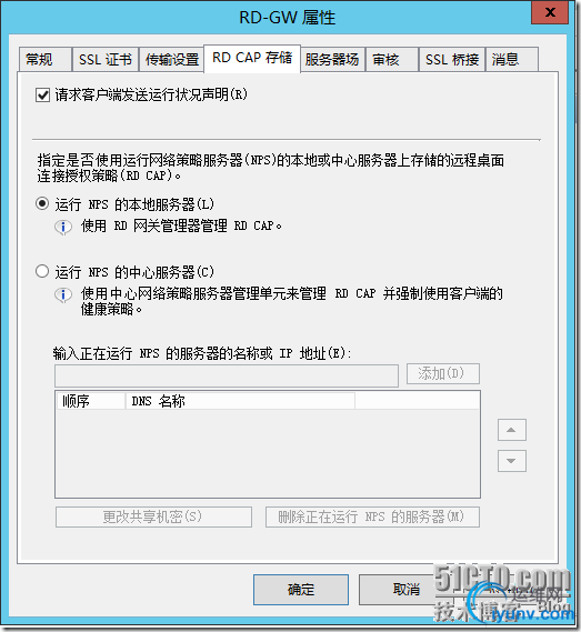

  步骤9、在RD网关属性中的RD CAP页面中,指定是否运行网络侧罗服务器(NPS)的本地或中心服务器上存储的远程桌面连接授权策略(RD CAP)。通过远程桌面连接授权策略 (RD CAP),可以指定可连接到 RD 网关服务器的用户。此过程描述如何创建新的本地RD CAP。此外,还可以指定中心RD CAP存储。

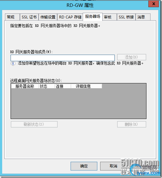

  步骤10、在RD网关属性中的服务器场页面中,可以指定要包括在RD网关服务器场中的RD网关服务器。当在环境中部署了多个RD网关服务后,可将这些RD网关服务组成RD网关服务场,可以进行用户的均衡负载和高可用性。

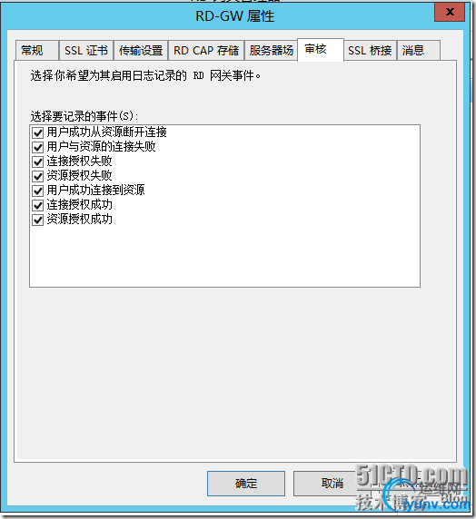

  步骤11、在RD网关属性中的审核页面中,设置为在RD网关中启用日志记录,并选择要记录的事件。

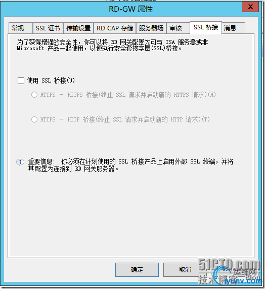

  步骤12、在RD网关属性中的SSL桥接页面中。可以设置RD网关配置为可与ISA服务器或非微软产品一起使用,以便执行安全套接字层(SSL)桥接。

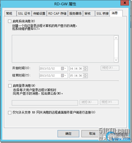

  步骤13、在RD网关属性中的消息页面中,可以创建一个消息,当用户登录到自己应用或者是桌面时,用户所看到的信息。可以创建一个向以登陆远程计算机的用户显示的消息,也可以选择每次用户登录远程计算机时向用户显示的消息。可允许从支持RD网关消息的远程桌面客户端进行连接。

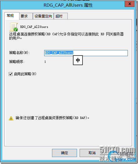

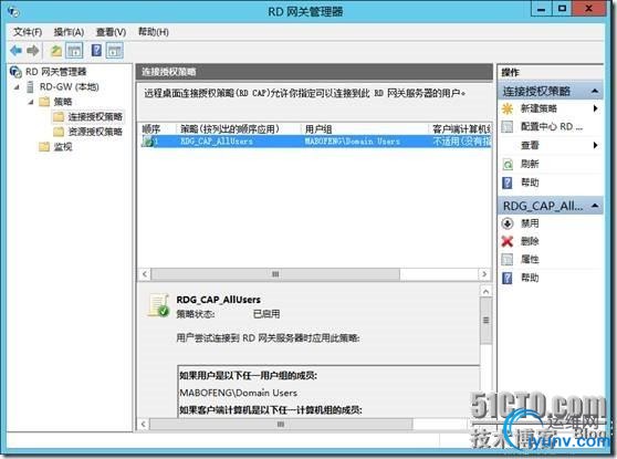

  除了对RD网关的设置外,还可以对使用登陆远程计算机的用户和设备进行设置,他与域控制器上的域策略不冲突,只是针对用登陆远程计算机的用户和设备进行设置,所以他分为用户策略和设备策略,在RD网关管理器中,策略选项中,可以看到连接授权策略和资源授权策略。这里先点击连接授权策略,默认情况下会有一个RDG_CAP_AllUser的策略,可以对其进行修改,双击RDG_CAP_AllUsers。
  步骤1、在RDG_CAP_AllUsers的属性常规页面中,可以更改RDG_CAP_AllUsers策略的名称,并且选择是否启用,如果存在很多的策略,可以设置策略的顺序级。

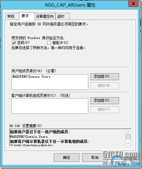

  步骤2、在RDG_CAP_AllUsers的属性要求页面中,可以指定用户链接到RD网关服务器必须满足的要求,可添加用户组成员身份和客户端计算机组成员身份,并选项受支持的windows身份验证方法支持密码和智能卡选项,如果选择了2种方法,每一种均可用于连接。

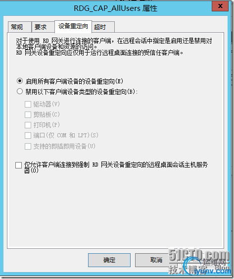

  步骤3、在RDG_CAP_AllUsers的属性设备重定向页面中,可以对使用RD网关进行连接的客户端,在远程会话中指定是启用还是禁用对本地客户端设备和资源的访问,RD网关设备重定向用于运行远程桌面连接的授信任客户端。目前支持的设备重定向有驱动器、剪贴板、打印机、端口(仅COM和LPT)和支持的即插即用设备。

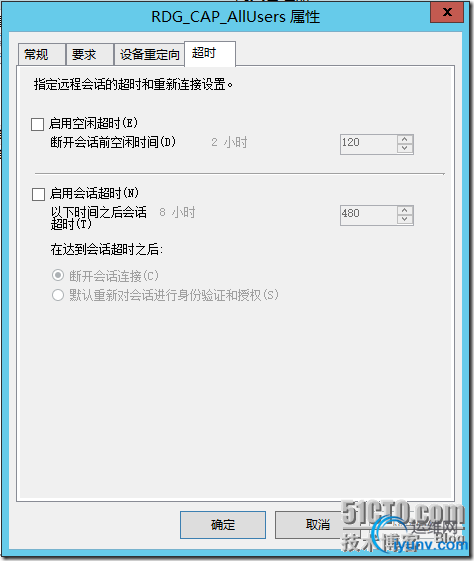

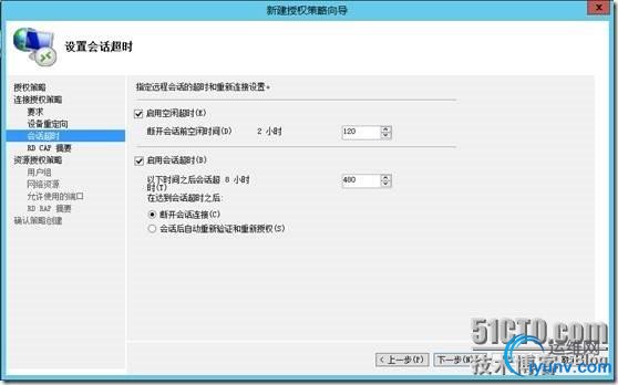

  步骤4、在RDG_CAP_AllUsers的属性超时页面中,指定远程会话超时和重新连接设置,可以设置断开会话前空闲时间和规定一定时间后会话超时,可以设置在达到会话超时之后,可以断开会话连接或者默认重新对会话进行身份验证和授权。

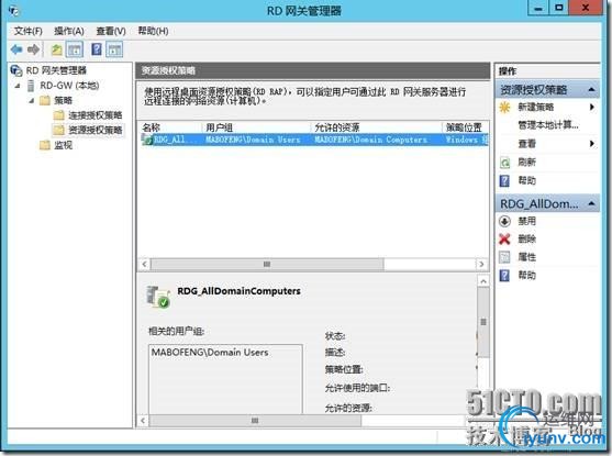

  接下来,就可以针对资源授权策略进行设置,资源授权策略默认的名称为RDG_ AllDmainComputers,可双击RDG_ AllDmainComputers进行修改。

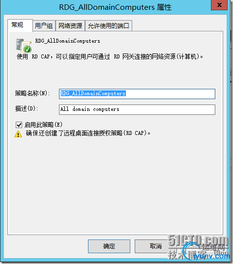

  步骤1、在RDG_ AllDmainComputers的属性常规页面中,使用RD CAP,可以指定用户可通过RD网关连接的网络资源(计算机),可以更改策略的名称和描述,并且选择是否启用。
DSC00028.png -

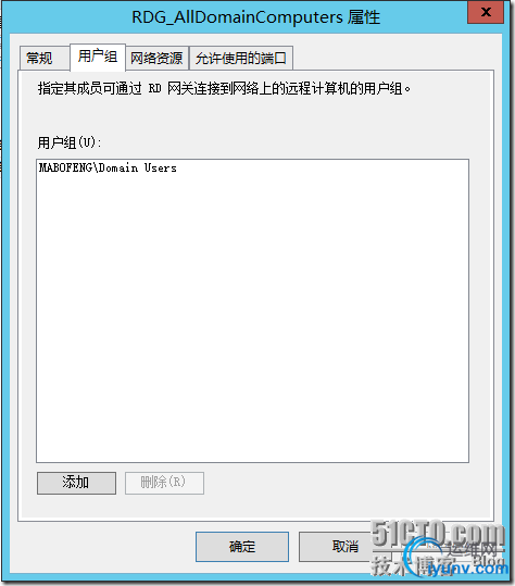

  步骤2、在RDG_ AllDmainComputers的属性用户组页面中,指定其成员可通过RD网关连接到网络上的远程计算机的用户组,点击添加即可添加用户组。

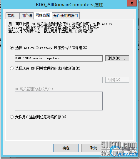

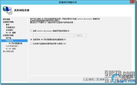

  步骤3、在RDG_ AllDmainComputers的属性网络页面中,设置用户可以使用RD网关连接到网络资源,网络资源包括Active Directory域服务安全组或远程桌面服务器场中的计算机。可以通过选择Active Directory域服务安全组或者选择现有RD网关管理的组或创建新组,或者允许用户连接到任意网络资源。

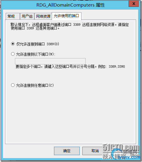

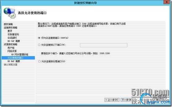

  步骤4、在RDG_ AllDmainComputers的属性允许使用的端口页面中,修改远程桌面客户端的端口,默认情况下,远程桌面客户端通过端口3389远程连接到网络资源。

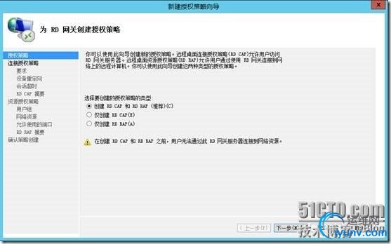

  步骤1、在RD网关管理器中,点击策略,在操作一栏中点击新建授权策略。

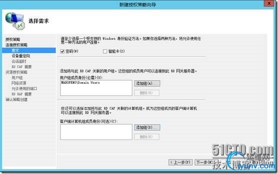

  步骤2、在新建授权策略向导中,为RD网关穿件授权策略,可以同时创建RD CAP和RD RAP策略,也可单独进行创建,如果同时创建RD CAP和RD RAP,用户无法通过此RD网关服务器连接到网络资源。点击下一步。
  步骤3、在新建授权向导中的连接授权策略里,输入RD CAP的名称,点击下一步。
  步骤4、在要求界面中,选择一个受支持的Windows身份验证方法,并添加关联了用户组和计算机组。

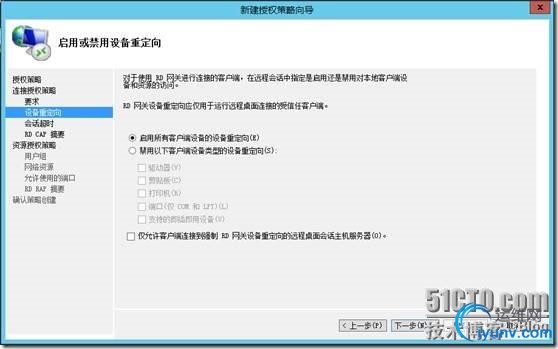

  步骤5、在启用或者禁用设备重定向中,指定是启用还是禁用对本地客户端设备和资源的访问。
  步骤6、指定远程会话的超时和重新连接设置。

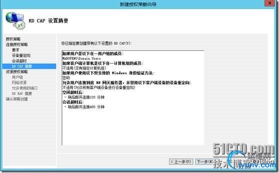

  步骤7、查看RD CAP摘要信息。

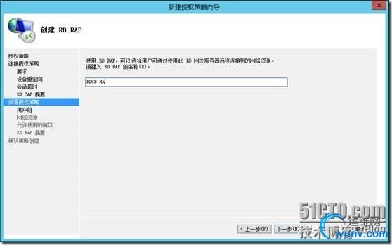

  步骤8、在创建RD RAP中,输入RD RAP的名称。

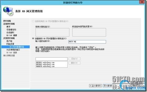

  步骤10、这里选择现有RD网关管理的组或创建新组。

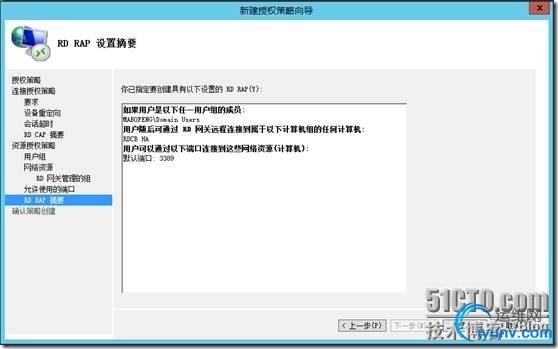

  步骤11、在RD网关管理的组页面中,创建新的RD网关管理的计算机组并输入组的名称,这里要键入要添加到组的各个网络资源(计算机)的名称,然后点击添加,由于我们的RDCB服务器分别为RDCB01和RDCB02,并在域控制器中的DNS里建立了HARDCB,所以也要添加HARDCB。
  步骤12、设置远程桌面的端口信息。

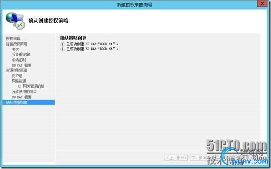

  步骤13、最后一步,查看RD CAP摘要,然后点击完成。
  步骤13、确认成功创建策略后,就可以点击关闭,至此为RDCB(高可用性)创建的配置CAP和RAP就完成了,通过RD网关进行访问就可以实现RDCB的切换而不影响RD网关的运作。
