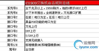

7600:7609、7613   目前工作中经常接触到的交换机有:2960,3560,3750,4500,6500这些系列,它们在型号命令上有自己相应的规则,总结如下:
例如:WS-C3750G-48TS-S
C3750表明这款产品属于3750这个系列,也就是产品的型号。
G----表明其所有接口都是支持千兆或以上,如果没有这个就表明其主要端口都是10/100M的或者100M的
48----表明其拥有主要的端口数量为48个
T----表明其主要端口是电口(也就是所谓的Twirst Pair的端口
P----表明其主要端口是电口,同时支持PoE以太网供电
S----表明其带的扩展的接口为SFP类型的接口
最后部分的S表明交换机带的软件是SMI标准影像的
E表明是EMI影像的
注:新的3560,3570,2970 支持的千兆扩展模块为SFP的
       3550,2950是GBIC的 DSC0000.jpg 补充:WS-C3750G-24TS-E1U24-----表明其拥有主要的端口数量为24个
