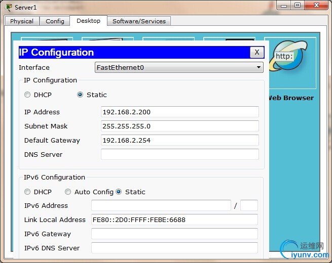

一,配置PC机固态IP:
  双击ip configuration
  同理配置第二台电脑,再将这两台电脑连接到交换机,这时候这两台电脑就形成了一个简易的局域网了。

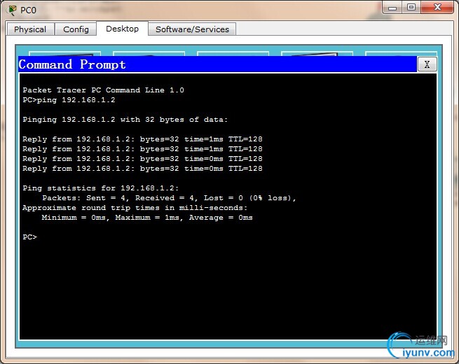

  双击这个按钮,进入电脑的 cmd模式,ping 一下IP
  这就表明,这两台电脑可以正常的通信了。不过使用的是广播模式。

  电脑ip configuration选择DHCP 自动获取IP,然后就需要配置,动态分配IP的服务器。
  双击Server的IP configuration,需要给服务器配个固态IP

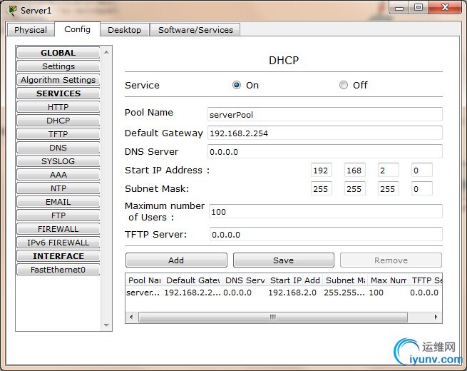

  然后在点击服务器的config 中的DHCP 配置动态IP参数

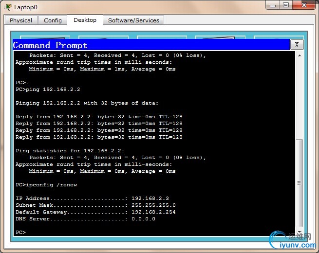

  这样动态IP就分配完了。不过默认网关可能载不过去。这时需要在电脑上的命令行模式下键入,结果如下图:
  加载网关需要在电脑的命令行下键入 ipconfig /renew
  这样固态IP就配置完成了。

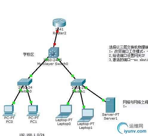

三,配置VLAN三层交换机,连接两个局域网
  如果一个局域网要连通,且有不同的局域网就需要划分vlan,而vlan需要连通就需要三层交换机。
  1.在交换机info206划分出vlan 2 vlan 3 并且把端口划分进vlan,也就是底下的三台电脑。因为info206有两个vlan所以info206连接三层交换机需要使用中继模式。
  2.在三层交换机上划分出所需的所有vlan ,并给每个vlan 分配该局域网的网关为IP。然后就可以连通了。

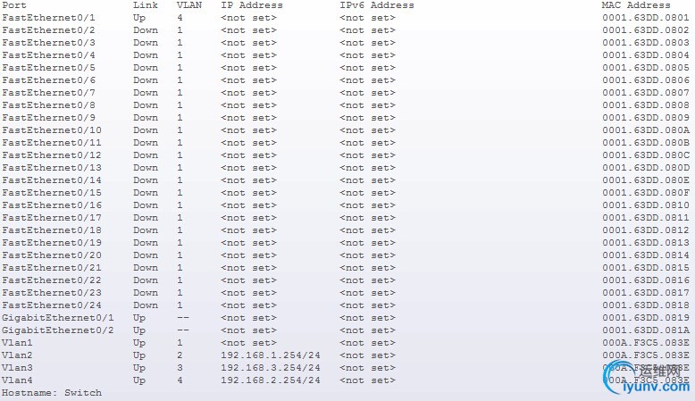

DSC00014.jpg 设置中继trunk 模式
  同样的在三层交换机上划分出所有vlan,接下给vlan 配IP(要和该网段的网关一样)
  然后就搞定了,记住所有的vlan都得配IP。
  最后最重要的是开户三层交换机路由功能 :(全局模式下)ip routing
