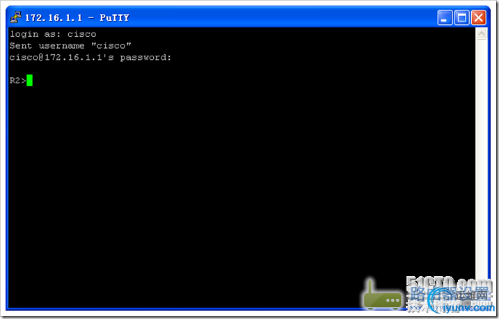

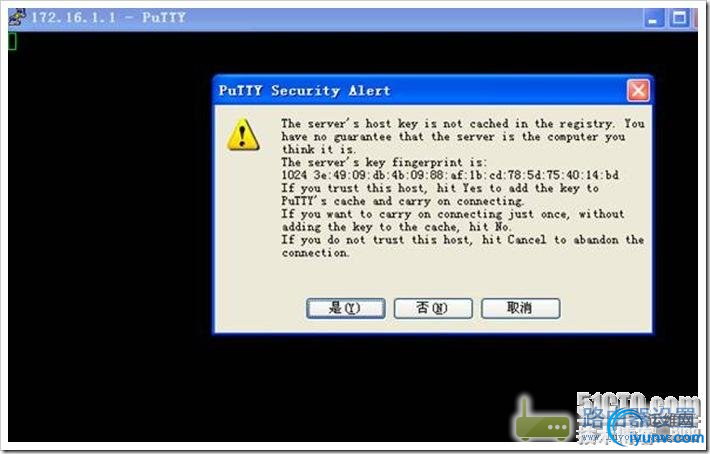

  下面用PuTTY连接路由器,设置登录方式,然后点击“Open”:
  这里PuTTY提示的安全信息就是说该服务器(路由器)有一个证书,即路由器的rsa算法产生的公钥。
  点击确定即可连接:
  我采用的SSH客户端为PuTTY,启动该软件输入路由器的IP地址172.16.1.1,然后进行扥两个会弹出一个对话框,让我们选择是否使用刚才设置的SSH密钥,点击“是”进入登录命令行,依次输入刚才在路由器上设置的SSH的登录用户及其密码cisco,可以看到成功登录到路由器。
  然后我们查看嗅探工具抓包的结果,如图所示所有的数据都进行了加密,我们看不到注入用户、密码等敏感信息。由此可见,利用SSH可以确保我们远程登录Cisco路由器的安全。
