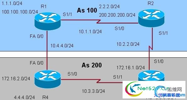

拓扑:
因为BGP的local-preference默认为100,而BGP默认选择local-preference较大的值作为下一跳
  local-preference配置:在本地配置影响IBGP对等体出站
  R1的配置:

  发现R3 学到100.100.100.0/24 网络和200.200.200.0/24网络都是从R2学到的
  发现R4 学到100.100.100.0/24 网络和200.200.200.0/24网络都是从R1学到的
  这是为什么呢?为什么不是R3学到100.100.100.0/24 网络从R1而学200.200.200.0/24网络都是从R2学到呢?
  这是因为EBGP优与IBGP
  现在在R4上做local-preference来影响R3出站:让R3学到100.100.100.0/24 是从R1学到的。
