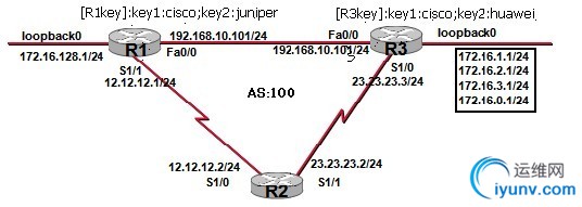

  在设置EIGRP的时候,我们会参考ospf提出一个问题,mtu不匹配能不能建立邻接关系,ospf不匹配是不可以的,EIGRP理论上是可以的,但是不能过小,我们采用的实验拓扑是
  这里注意下,为了观察实验结果,shutdown R1和R3的fa口,fa口不能随意修改mtu
  我们修改S1/1口的MTU,默认是1500,这里我们改到最小(PS:不到最小没效果,后面解释)
