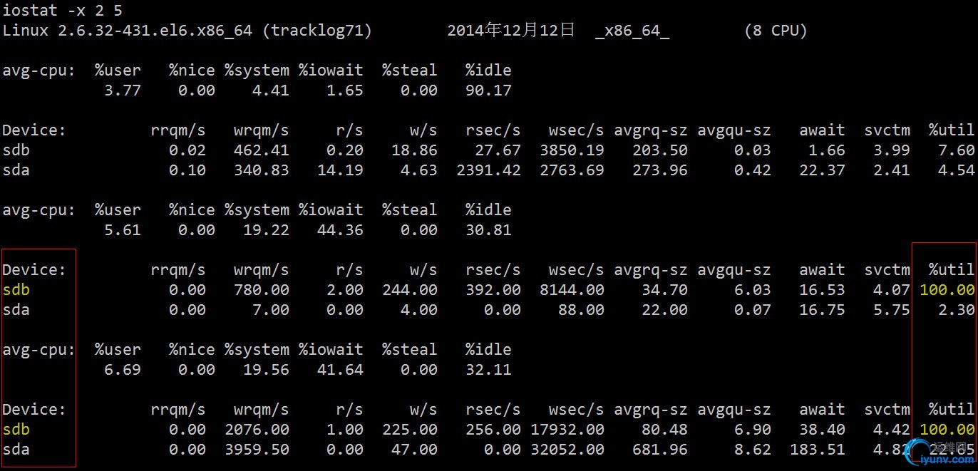

2.2 iostat 下面再用更加专业的磁盘 IO 诊断工具来看下相关统计数据。
它的相关字段说明如下:

可以看到两块硬盘中的 sdb 的利用率已经 100%,存在严重的 IO 瓶颈,下一步我们就是要找出哪个进程在往这块硬盘读写数据。
