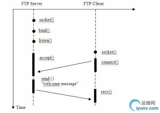

[size=1.166em]相比其他协议,如 HTTP 协议,FTP 协议要复杂一些。与一般的 C/S 应用不同点在于一般的C/S 应用程序一般只会建立一个 Socket 连接,这个连接同时处理服务器端和客户端的连接命令和数据传输。而FTP协议中将命令与数据分开传送的方法提高了效率。
[size=1.166em]FTP 使用 2 个端口,一个数据端口和一个命令端口(也叫做控制端口)。这两个端口一般是21 (命令端口)和 20 (数据端口)。控制 Socket 用来传送命令,数据 Socket 是用于传送数据。每一个 FTP 命令发送之后,FTP 服务器都会返回一个字符串,其中包括一个响应代码和一些说明信息。其中的返回码主要是用于判断命令是否被成功执行了。
命令端口
[size=1.166em]一般来说,客户端有一个 Socket 用来连接 FTP 服务器的相关端口,它负责 FTP 命令的发送和接收返回的响应信息。一些操作如“登录”、“改变目录”、“删除文件”,依靠这个连接发送命令就可完成。
数据端口
[size=1.166em]对于有数据传输的操作,主要是显示目录列表,上传、下载文件,我们需要依靠另一个 Socket来完成。
[size=1.166em]如果使用被动模式,通常服务器端会返回一个端口号。客户端需要用另开一个 Socket 来连接这个端口,然后我们可根据操作来发送命令,数据会通过新开的一个端口传输。
[size=1.166em]如果使用主动模式,通常客户端会发送一个端口号给服务器端,并在这个端口监听。服务器需要连接到客户端开启的这个数据端口,并进行数据的传输。

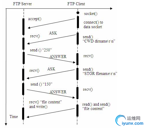

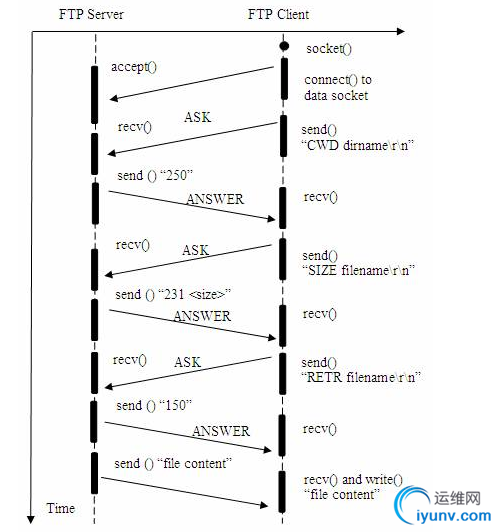

主要用到的 FTP 命令
[size=1.166em]USER: 指定用户名。通常是控制连接后第一个发出的命令。“USER gaoleyi\r\n”: 用户名为gaoleyi 登录。
[size=1.166em]PASS: 指定用户密码。该命令紧跟 USER 命令后。“PASS gaoleyi\r\n”:密码为 gaoleyi。
[size=1.166em]CWD: 改变工作目录。如:“CWD dirname\r\n”。
[size=1.166em]PASV: 让服务器在数据端口监听,进入被动模式。如:“PASV\r\n”。
[size=1.166em]PORT: 告诉 FTP 服务器客户端监听的端口号,让 FTP 服务器采用主动模式连接客户端。如:“PORT h1,h2,h3,h4,p1,p2”。
[size=1.166em]RETR: 下载文件。“RETR file.txt \r\n”:下载文件 file.txt。
[size=1.166em]STOR: 上传文件。“STOR file.txt\r\n”:上传文件 file.txt。
QUIT: 关闭与服务器的连接。

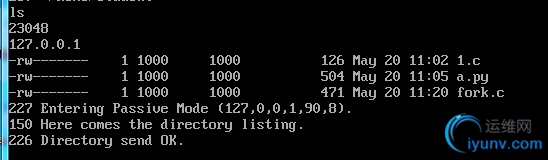

  接下来是显示的函数ftp_list
  void ftp_list(int sockfd)                                  //注意,list显示内容不用先进入被动模式,而是直接就可以显示信息了
    int nread;
    for(;;)
        if((nread = recv(sockfd,rbuf1,MAXBUF,0)) < 0)
            printf(&quot;recv error\n&quot;);

DSC0001.jpg 这个是先建立连接的过程图,然后就是针对get请求,具体的详细的过程图。
  接下来是上传文件,上传文件的过程与下载文件的过程如出一撤,基本过程是类&#20284;的,但是有些地方需要当心,应该先open本地的文件,然后是用read函数将本地的文件如出来,然后调用write函数向新建立的端口发送这个文件。

  然后是ls,显示当前路径下的目录的指令
DSC0009.jpg ,看到了返回的结果。
