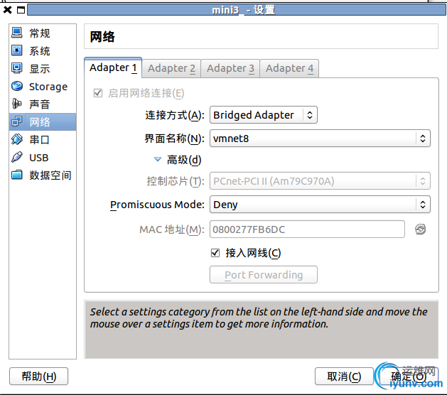

在vbox为minix的"网络"设置为"bridged adapter",且使用的网卡是vbox虚拟出来的"vmnet8".这时使用命令行启动minix3...
  进入minix后,可以使用ifconfig命令查看minix3的ip...这时的IP应该与vmnet8的网段一样...这个时候ubuntu通过minix3的ifconfig命令查出的ip来访问minix3.而minix3通过vmnet8的ip来访问ubuntu..这时vmnet8的ip相当于minix3所在网络的网关..
  但是发现下载速度不够快..于是把vmnet8改成eth0,即本本里的物理网卡....(更换后的速度达700K哈哈)
图解如下:
我这里的minix3的ip分配为:192.168.95.128(vbox的dhcp分配的),vnmet8的ip为:192.168.95.1
