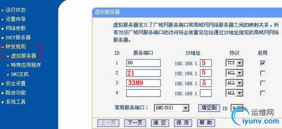

3)现在我们介绍最常见的一种,也只有这种要做端口映射:
●查看家里的IP(你家是固定IP的请记下你的IP,不知道就到www.ip138.com看看),通过路由器上网的要先查看你的内网IP(查看方法同上面第1点说的查看B机子的IP一样)。
●进入路由器设置端口映射(固 定IP的不用操作)。对于非固定IP的也就是通过路由器上网的请进入路由器进行设置。进入路由器的地址(也是你的网关,常见的是:192.168 .0.1/.1.1/.2.1)比如我的是:192.168.0.1,那么在地址栏输入后,它一般会叫你输入“用户名”和“密码”,由于各种路由器的设置 不一样但大概都叫“虚拟服务器”,有的叫“NAT设置口映射”或“转发(换)规则”。找到“NAT”或“虚拟服务器”或“转发(换)规则”点进去后应该有 个增加(添加)设置的,我拿TP-LINK TD-8810来说,点添加,选择一个服务叫web server, 服务器IP地址写你的内网IP如:192.168.0.5。再在底下的TCP端口输入80(一般你选择了web server后它就自动帮你默认了80)。点保存应用。重起路由。这样就为你的机子做好端口映射了。这时你到www.ip138.com看看你的外网IP 是多少,记下来,你的电脑主机不要关。到公司的任意电脑上在开始--运行--mstsc--确定--输入记下来的IP,点连接,(这时候你应该很激动的时 刻快要到来了)突然屏幕黑了变了个输入用户名和密码对话框。呵呵 ~~大功告成,输入你自己的用户名和密码就可以象在家里一样操作你的电脑了(当然为了节省电,你就直接叫QQ好友帮你连接最方便了)。
(可以到:http://www.oray.cn/Help/Samples/Help_Samples_2_05.htm 看看有没有你的路由器类型)
注:有的在路由单设置80还不能连接,那么请你再把3389的端口也加上,应该就可以了(至少我碰到过这样设置可以)。
