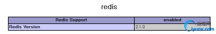

3、是否安装成功
还是访问phpinfo的那个界面
看到这个就是安装完成了。

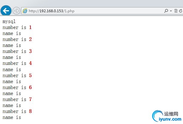

第一次访问,redis中没有对应的KEY时

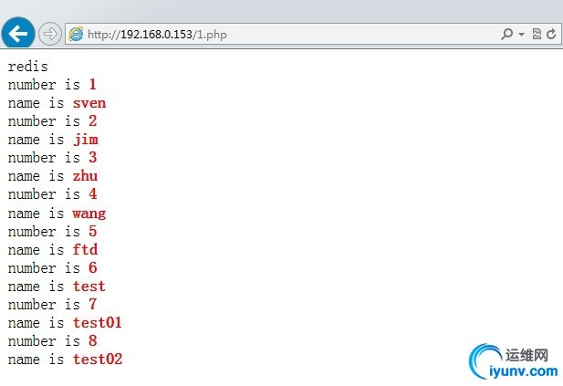

再次访问,此时redis中已有相关数据
到这里,我们已经实现了redis作为mysql的缓存服务器,但是如果更新了mysql,redis中仍然会有对应的KEY,数据就不会更新,此时就会出现mysql和redis数据不一致的情况。所以接下来就要通过mysql触发器将改变的数据同步到redis中。

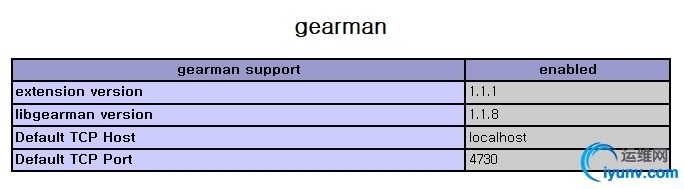

正在启动 php-fpm:                                         [确定]
这样就是安装成功了

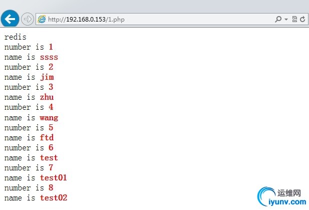

刷新一下刚刚的php界面
到这里就基本算是大功告成了,只要application将数据写到mysql中,mysql触发器检测到更新,就会通过Gearman将数据同步到redis中。然后读取的话,就直接从redis中进行读取。当然这只是个实验环境,实际上还有很多细节要调整。
