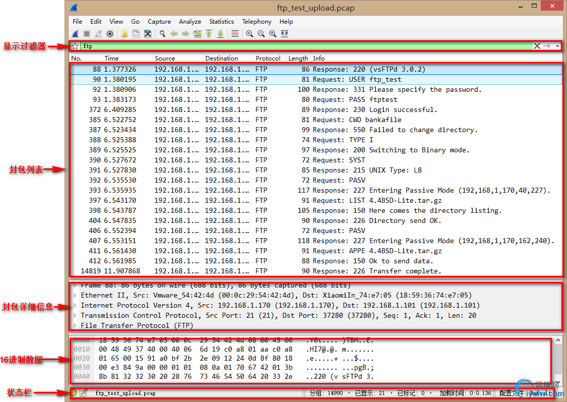

图1 Wireshark界面展示(基于1.99.1)
  Wireshark是通过底层的winpcap来实现抓包的。winpcap是用于网络封包抓取的一套工具,可适用于32/64位的操作平台上解析网络封包,包含了数据包截获驱动程序,一个底层动态链接库,和一个高层静态链接库,winpcap在内核中把所有网卡收到的报文复制一份。
  Display Filter(显示过滤器), 用于过滤
  Packet List Pane(封包列表),显示捕获到的封包,包括编号,时间戳,源地址,目标地址,协议,长度,以及封包信息。不同的协议用了不同的颜色显示。
  Packet Details Pane(封包详细信息),显示封包中的字段
  Dissector Pane(16进制数据)
  Miscellaneous(状态栏)

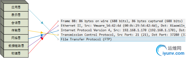

图2 Wireshark与对应的OSI七层模型

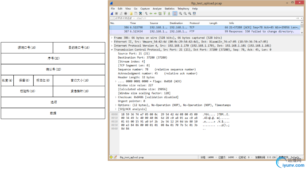

  Frame: 物理层的数据帧概况
  Ethernet II: 数据链路层以太网帧头部信息
  Internet Protocol Version 4: 互联网层IP包头部信息
  Transmission Control Protocol: 传输层T的数据段头部信息,此处是TCP
  File Transfer Protocol: 应用层的信息,此处是FTP协议
TCP包的具体内容

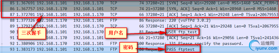

1)建立命令通道

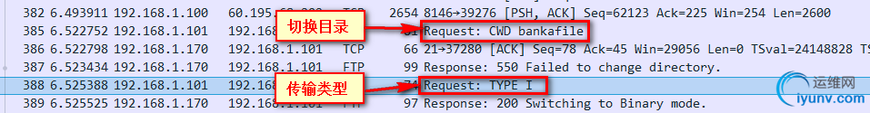

  客户端192.168.0.101首先经由端口37280与FTP服务器192.168.1.170端口21经过TCP三次握手建立连接,建立连接成 功后,FTP服务器返回状态码220,表示服务就绪。登陆过程首先由终端向FTP服务器发送登陆用户名”ftp_test”并等待验证。用户名验证通过后,FTP 服务器返回状态码331,表示用户名验证已通过并需要输入密码。终端将登陆密码”ftptest”发送给FTP服务器,FTP服务器验证后返回状态码 230,表示用户已经登陆。终端向FTP服务器发送命令“TYPE I”,表示设置文件传输类型为二进制流,FTP服务器返回状态码200,表示命令执行成功。

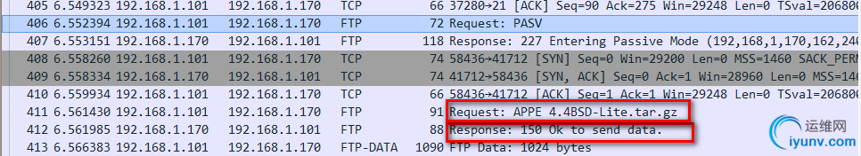

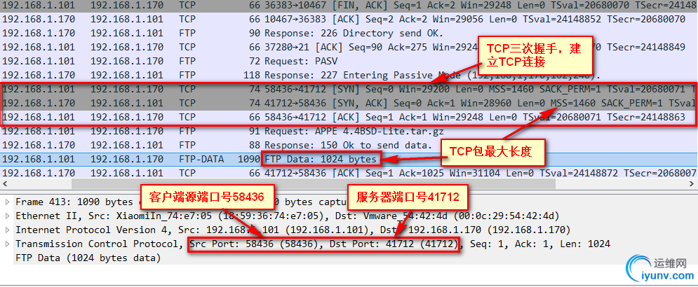

  客户端请求被动模式,FTP服务器通过21端口返回227 Entering Passive Mode (192,168,1,170,162,240),服务器将开放端口41712(162*256+240)接受来自客户端的数据连接,客户端则将使用端口38436进行数据连接。然后客户端向FTP服务器发送命令“APPE 4.4BSD-Lite.tar.gz”,表示要上传文件4.4BSD-Lite.tar.gz。指定要上传的文件后,客户端由端口38436主动去连接 FTP服务器端口41712,通过TCP三次握手建立数据连接”FTP-DATA”,用于传输数据。建立数据连接后,FTP服务器通过端口21返回状态码150,表示文件状态正确,正在打开数据连接。
3)数据传输
  通过TCP三次握手建立数据连接时,客户端和服务器协商双方的MSS值(即TCP数据包每次能够传输的最大数据分段)为1460个字节。客户端通过端口58436不断服务器端口41712,发送大小为1024字节(小于1460)的TCP数据包,服务端每收到1个或2个数据包后返回ACK确认收到了数据包。可以看到Wireshark每次抓到的FTP数据大小为1506字节,而不是以太网帧最大的1518字节,这是因为在物理层网卡要先去掉前导同步码和帧开始定界符,然后对帧进行CRC检验,如果帧校验和错,就丢弃此帧。如果校验和正确,就判断帧的目的硬件地址是否符合自己的接收条件(目的地址是自己的物理硬件地址、广播地址、可接收的多播硬件地址等),如果符合就将帧交“设备驱动程序”做进一步处理。这时抓包软件才能抓到数据,因此Wireshark抓到的是去掉前导同步码、帧开始分界符、FCS之外的数据,少了12字节。

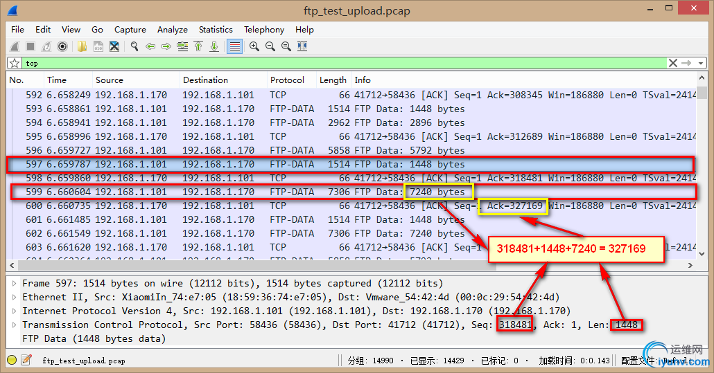

  第597、599和600三个数据包,客户端向服务器连续发送两个大小为1448, 7240字节的TCP数据包,其中第597个包的Seq为318481,第599个包的Seq为319929。服务器收到这两个数据包后,在第600个包回ACK确认,携带的ACK值为327169,表示已收到Seq318481和Seq319929,需要客户端下次发送Seq为327169(318481+1448+7240)的数据包。

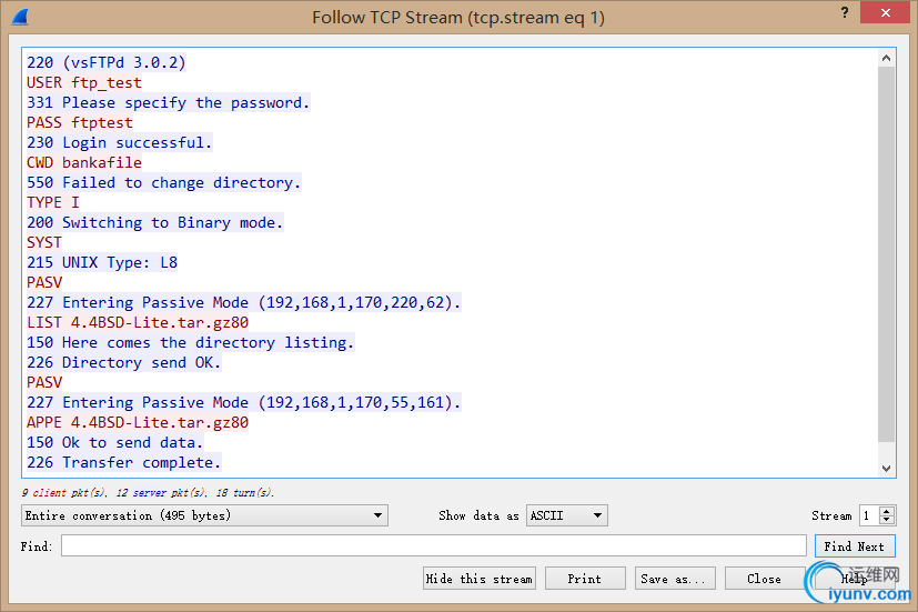

  右键点击TCP包,选择Follow TCP Stream,可以查看两个线程的应用层数据,分别显示了4.4BSD-Lite.tar.gz5和4.4BSD-Lite.tar.gz80的整个下载过程。

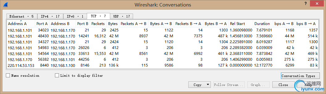

  下载两个文件4.4BSD-Lite.tar.gz5和4.4BSD-Lite.tar.gz80一共建立了4个TCP连接:两个命令通道和两个数据通道。Wireshark菜单中选择Statistics->Conversation List->TCP(IPv4 & IPv6),可以列出每个TCP连接的一些概要信息
  传输4.4BSD-Lite.tar.gz80的数据使用的是端口48430,控制通道的客户端端口为34023
  传输4.4BSD-Lite.tar.gz5的数据使用的是端口54564,控制通道的客户端端口为54983

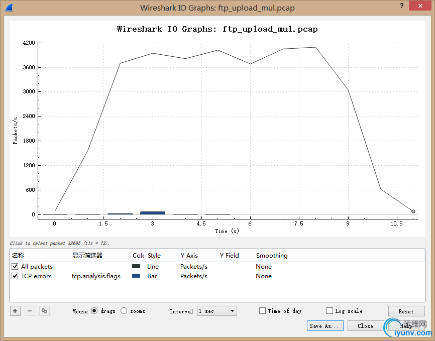

  Wireshark菜单中选择Statistics->IO Graphs,可以输出对当前抓取的数据的速率概况分析,对于图中给出的速率降下来的小坑的地方可以用鼠标双击进入查看是否有大量的丢包或者延迟等异常。
