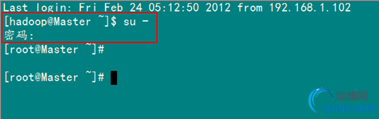

  安装该软件需要使用最高用户(root)进行安装,否则不能进行。

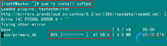

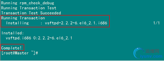

  接着使用yum命令直接安装
  yum –y install vsftpd
  上图中表示正在下载,需要耐心等一下,如果网络不畅通,也可能需要下载失败,不过不要担心,只要在重新提交一次命令就行。
  从上面的结果中看出,已经成功安装。然后为它创建日志文件:
  touch /var/log/vsftpd.log

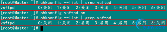

2.2 启动与配置自启动
  再次使用"chkconfig –list | grep vsfpd"来查看vsftpd服务启动项情况;
  如果看到的是如下显示的结果:
  服务全部都是关闭(off)的,注意这里的关闭(off)表示的是服务器启动的时候是否会自启动服务,我们使用如下命令来配置其自启动:
  chkconfig vsftpd on
  或者
  chkconfig –level 2345 vsftpd on
  执行结果如下:

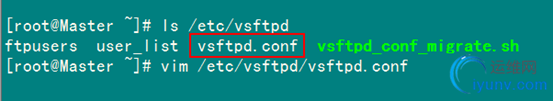

  编辑/etc/vsftpd/vsftpd.conf文件,配置vsftp服务:
  vim /etc/vsftpd/vsftpd.conf
  上图中先显示出"/etc/vsftpd"下面有哪些文件,然后在用"vim"编辑器进行修改。
  先按键盘上的"a"就可以进行编辑了,按照下面进行操作。

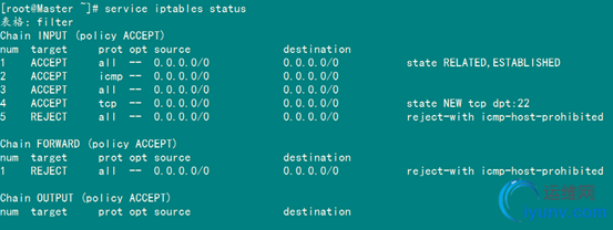

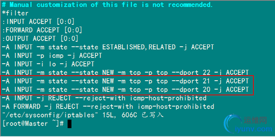

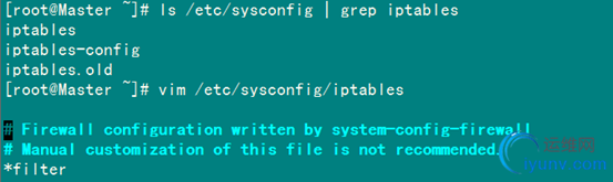

2.4 配置iptables防火墙
  按照以上步骤还不能运行,用下面命令可以查看一下防火墙允许的端口号,我们知道ftp的端口号是"20、21",从结果中可以看出,并没有。
  service ipstables status
  这时需要对"/etc/sysconfig/iptables"进行配置:
  vim /etc/sysconfig/iptables
  上图中先列出以"iptables"模糊比配的文件,然后在用上面的命名对"iptables"文件进行添加下面的内容。
  -A INPUT -m state --state NEW -m tcp -p tcp --dport 21 -j ACCEPT
  -A INPUT -m state --state NEW -m tcp -p tcp --dport 20 -j ACCEPT
  具体的添加操作命令和前面对"/etc/vsftpd/vsftpd.conf"的操作一样。

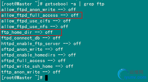

2.5 设置selinux问题
    SELinux(Security-Enhanced Linux) 是美国国家安全局(NSA)对于强制访问控制的实现,是 Linux史上最杰出的新安全子系统。SELinux 是 2.6 版本的 Linux 内核中提供的强制访问控制 (MAC)系统。对于目前可用的 Linux 安全模块来说,SELinux 是功能最全面,而且测试最充分的,它是在 20 年的 MAC 研究基础上建立的。SELinux 在类型强制服务器中合并了多级安全性或一种可选的多类策略,并采用了基于角色的访问控制概念SELinux提供了比传统的UNIX权限更好的访问控制。
  正式如此,所以此时还不能访问FTP服务器。用下面命令查询:
  getsebool -a | grep ftp
  可以通过下面命令把上图中红色圈住的两个的值设置为"on"。
  setsebool -P ftp_home_dir 1
  setsebool -P allow_ftpd_full_access 1

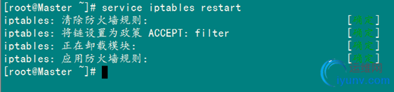

2.6 重启相关服务
  最后就是把"vsftpd"和"iptables"两个服务重新启动一下。
  service vsftpd restart
  如果出现下图,说明刚才没有把vsftpd服务启动起来。
  service vsftpd start
  最后把防火墙重新启动一下。
  service iptables restart

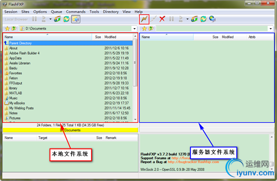

  到此为止FTP服务器就搭建完毕了,下面可以通过"FlashFXP.exe"软件进行访问了。

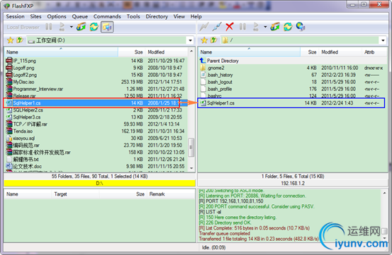

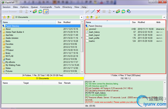

3、FlashFXP使用
3.1 FlashFXP简介
DSC00016.png   FlashFXP是一款功能强大的FXP/FTP软件,集成了其它优秀的FTP软件的优点,如CuteFTP的目录比较,支持彩色文字显示;如BpFTP支持多目录选择文件,暂存目录;又如LeapFTP的界面设计。支持目录(和子目录)的文件传输,删除;支持上传,下载,以及第三方文件续传;可以跳过指定的文件类型,只传送需要的本件;可自定义不同文件类型的显示颜色;暂存远程目录列表,支持FTP代理及Socks3&4;有避免闲置断线功能,防止被FTP平台踢出;可显示或隐藏具有"隐藏"属性的文档和目录;支持每个平台使用被动模式等。

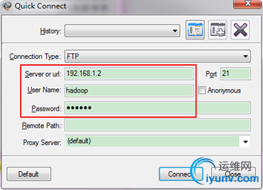

  上图为FlashFXP开启界面,左面是显示的"本地文件系统",后面是显示"服务器文件系统",点击右侧上面的闪电图标 DSC00018.png ,按照下图选择"QuickConnect"。
  点击之后出现下图,并按照下图进行填写。例如:
3.2 示例上传

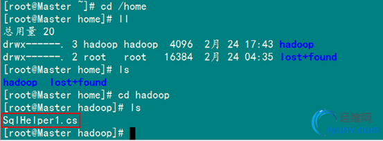

  链接成功后,会显示上面的内容,可以尝试把左边的一个文件拖到右边,就能上传了,我们现在试一下。
  最后登录一下看看是否在linux下面有这个文件。
  从上图中发现了我们刚才上传的文件"SqlHelper1.cs"文件,好了,到此为止,我们的Linux下的FTP服务器基本完成了, 但是离真正的FTP服务器还差的很远,因为我们只是用于"远程上传"点文件,所以基本能满足我们的需要。
