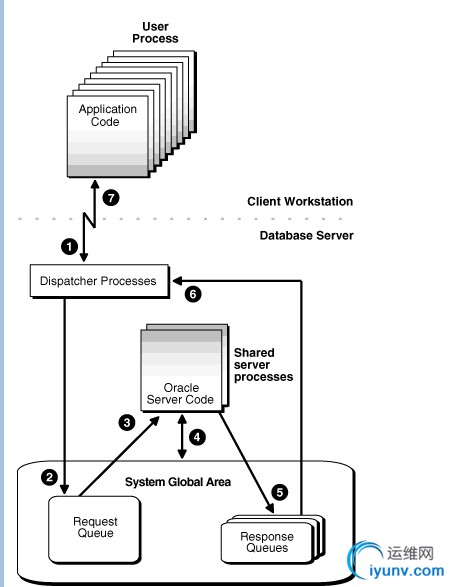

  当数据库采用共享服务器形式的时候,客户端请求与数据库的连接分为如下几个步骤:
1)客户端请求与数据库进行连接,监听接受请求,然后分配一个负载比较低的dispatcher进行处理。
2)dispatcher接受到请求后就会把该客户端的请求放入sga的请求队列中。
3)位于large pool或是share pool的共享服务器进程进行开始处理请求队列中的客户端请求信息
4)共享服务器进行把处理完成的请求信息在放入相应队列中
6) 然后再把处理完毕的信息传达给dispatcher进程并开启了客户端与数据库的连接。
The dispatcher can support multiple client connections concurrently. Each client connection is bound to avirtual circuit, which is a piece of shared memory used by the dispatcher for client database connection requests and replies. The dispatcher places a virtual circuit on a common queue when a request arrives.
另外监听器在共享服务器模式中担任了很大的角色,那就是pmon会定期检查dispatcher的负载情况,然后把地址信息和负载信息给监听进行注册,当客户端在进行连接的时候,监听起会分配一个负载相对较小的dispatcher进行处理。
share server 进程就是通过idle virtual circuit进行inbound和outbound的。
