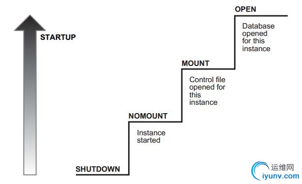

  如下图所示,为数据库从上一次完全关闭到启动的几个状态。
  数据库启动的时候会经历一下三个状态:
1、     开启实例(nomount)
  实例启动,但是没有关联数据库。
  开启实例的时候,会执行下列几个步骤:
  l  在默认位置查找参数文件。查找参数文件的时候会在$ORACLE_HOME/dbs目录下查找目标pfile或者spfile,顺序如下:
  spfile$SID.oraàinit$SID.oraàinit.ora
  pfile和spfile也可以存在于任何地方。因为可以在启动的时候指定pfile的位置,而spfile的位置可以在pfile文件中定义。例如/tmp/pfile.ora文件的内容:
SPFILE='/tmp/spfile.ora'
idle>startup nomount pfile='/tmp/pfile.ora' ;
ORACLEinstance started.
Total SystemGlobal Area  409194496 bytes
FixedSize                  2144904 bytes
VariableSize             343934328 bytes
DatabaseBuffers           54525952 bytes
RedoBuffers                8589312 bytes
idle> showparameter spfile
NAME                                 TYPE        VALUE
spfile                               string      /tmp/spfile.ora
  ●读取参数文件中的参数值。
  ● 根据参数文件的值,分配SGA。
  ● 开启Oracle后台进程。
  ● 打开alert日志以及tracefiles,并且将所有显式指定的参数值写到alert中。
2、挂载数据库(mount)
  实例已经开启,并且通过读取数据文件关联了一个数据库。数据库为关闭状态,还无法被正常使用。
  mount状态所做的操作:通过CONTROL_FILES参数找到控制文件,并且打开它们(多路复用的时候)。读取数据文件以及online redo logfiles的位置。
  在这个状态下,数据库只能由管理员访问。附录一为与mount状态相关的CLUSTER_DATABASE参数说明。
3、打开数据库(open)
  实例已经开启,并且关联了一个打开的数据库。包含在数据文件中的数据可以被授权用户使用。
  打开数据库的时候,通常情况下会做如下的操作:
  ●打开在线数据文件(除了undotablespace)。如果tablespace 在上一次database shutdown之前offline了,那么这个tablespace以及相关的data file 会在重新打开数据库的时候offline。
  ●获取一个undotablespace,如果多个undo tablespace 存在,那么初始化参数undo_tablespace 会确定使用哪个undo tablespace。如果没有指定,那么会使用第一个可用的undo tablespace。
  ●打开在线重做日志

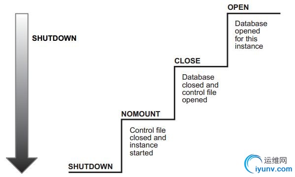

实例和数据库关闭
  如下图所示,为数据库关闭所经历的几个状态:
1、关闭数据库
  数据库还是挂载状态,但是数据文件以及redologfiles已经关闭。
  数据库close操作在数据库关闭中(shutdown操作)是隐式。这个状态的所做的操作本质上依赖于数据库关机时正常还是异常。分为以下两种情况:
  ●数据库正常关机的时候(非异常关机,并且没有使用shutdown abort命令),数据库将SGA中的数据写到数据文件以及redo logfiles中,然后关闭在线的数据文件以及redo logfiles。在这个状态下数据库被关闭,并且无法做常用的操作。控制文件还是打开的状态。
  ●数据库异常关闭的时候(shutdownabort或者异常关机),数据库并没有将SGA中的数据写到磁盘上面,而是直接关闭了数据库以及实例,所以在数据库重新开启的时候会自动执行实例恢复。
2、数据库卸载
  数据库实例还是启动状态,但是已经不再关联数据库。
  数据库关闭以后,会卸载数据库,使实例不再关联数据库,并且关闭了控制文件。但是实例还是残留在内存中。
3、实例关闭
  数据库实例不再是启动状态。
  数据库shutdown最后一个步骤就是关闭实例,关闭实例的时候会将SGA移出内存,并且终止后台进程。
  在极少数的情况下实例可能没有完全关闭,内存结构残留或者后台进程没有被关闭,后面的实例可能没有办法被正常开启。在这种状态下,可以强制开启实例,移除上一次残留的实例,或者使用shutdown abort命令,或者使用em工具。

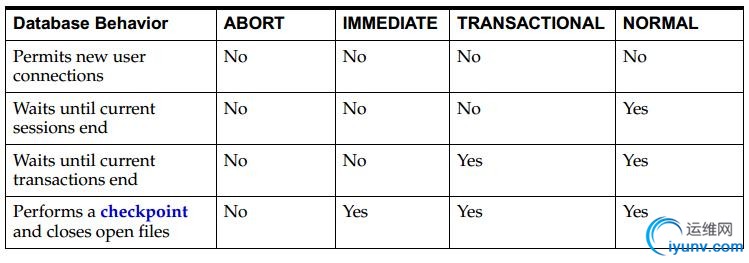

二、  shutdown四种模式说明
  如下图所示为shutdown模式的各种行为说明:
  ●shutdown abort
  这个操作适用于紧急情况,比如说其他的shutdown操作没有办法被执行成功。不用说,这个模式是最快的,但是当下次开启数据库的时候需要更多的时间,因为数据库要执行实例恢复。
  ●shutdown immediate
  这个模式是最常用的,数据库会终止所有正在执行的sql语句并且断开用户的连接。正在执行的事务(没有被提交的),会被回滚。
  ●shutdown transactional
  这个模式下,数据库会阻止新的事务开始,但是会等待所有正在执行中的事务完成。这个模式是非常有意义的。但是如果你的应用程序开发人员没有事务的概念,那就惨了。
  ●normal
  这是默认的shutdown模式,它会等待所有的用户连接断开。
