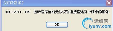

今天启用pl/sql developer连接oracle的时候,发现出现“ORA-12514: TNS: 监听程序当前无法识别连接描述符中请求的服务”这个错误,上网搜了一个解决的办法,现已搞定,推荐给大家,以下是解决的方法。
  问题原因是:服务中OracleServiceMYORACLE服务先启动,OracleOraDb10g_home1TNSListener服务后启动,就会出现这种情况(我试过了)。
  解决办法:关掉两个服务,然后再先开启OracleOraDb10g_home1TNSListener服务,后再开启OracleServiceMYORACLE服务,这样问题就解决了。
  步骤:右击【我的电脑】=》单击【服务】=》找到上图两个服务【OracleServiceMYORACLE服务】和【OracleOraDb10g_home1TNSListener服务】=》选中,右击=》单击【禁止】=》选择【OracleOraDb10g_home1TNSListener服务】=》单击【启动】=》选中【OracleServiceMYORACLE服务】=》单击【启动】,就OK了
解决方法:

  早上同事用PL/SQL连接虚拟机中的Oracle数据库,发现又报了“ORA-12514 TNS 监听程序当前无法识别连接描述符中请求服务”错误,帮其解决后,发现很多人遇到过这样的问题,因此写着这里。
  也许你没有遇到过,原因如下:
  你oracle安装成功后,一直未停止数据库(即数据库是启动的),客户端配置成功后,应该一直不会有什么问题。
  而一旦你和我同事一样,有时把Oracle安装在虚拟机中,而且Oracle安装完毕后,没在进行任何监听的配置,则虚拟机再启动,则就会出现ORA-12514的问题。如下图
  如下是解决思路:
  根据出错信息判断出客户端未监听到实例服务名

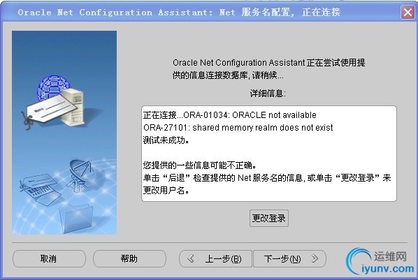

  • 然后在Oracle服务器的服务中重新启动监听服务 DSC0003.jpg ,然后在oracle客户端通过再次配置对Orcl实例的监听,如下图所示 DSC0004.jpg
  • 结果出现如下图的提示。
  • 这时我们不要着急,只需要oracle服务器重新启动一下,再次连接即成功。这也是我们配置完listener.ora 监听后,经常忘记的。再次尝试,可以看到客户端可以连接上oracle服务器了,而且PL/SQL再次连接也没有问题了。

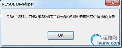

  而有些朋友在配置客户端时,连接数据库成功,而使用PL/SQL时,又出现了如下图所示的问题。这又如何解决呢?为什么oracle客户端已经连接成功了,而PL/SQL确不行呢?

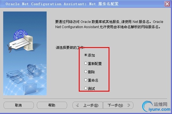

出现如上的原因是,可能是大家再配置oracle客户端时,虽然链接成功了,步骤上可能有些错误。大家使用Net Cofiguration Assistant客户端时重新配置了Orcl,而不是添加,我们应该如下步骤处理,就不会出问题了。
  1、如果Net Cofiguration Assistant中已经有了Orcl。我们可以重新配置
  2、如果Net Cofiguration Assistant中没有Orcl,我们应该添加 具体界面如下图所示。
如果大家该步处理也没有问题了,listener.ora 修改成功,并且重新启动了oracle服务器,无论oracle客户端还是PL/SQL都能够成功连接数据库了。
