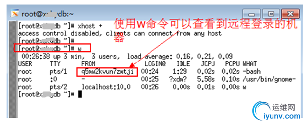

问题8:配置监听时如何启动图形化?
  在主机端或者远程使用X-manager、VNC等软件,可以调出oracle图形化界面,启动图形化之前,需要操作如下指令:
  [iyunv@hyldb ~]# xhost +
  access control disabled, clients can connect from any host
  [iyunv@hyldb ~]# export DISPLAY=192.168.1.104:0.0
  --把图形化界面引入到本地,这里的IP地址是用于远程调取图形化界的机器IP地址
  [iyunv@hyldb ~]# su - oracle
  [oracle@hyldb ~]$ netca

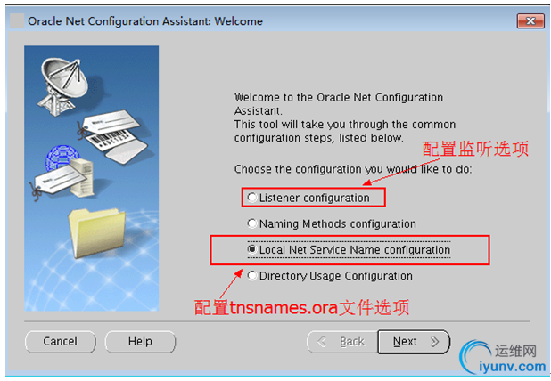

问题12:如何生成tnsnames.ora文件?
      参考图形化配置的方法,可以使用netca命令,调出图形化配置选项,如下选择第三项即为配置tnsnames.ora文件,配置好后会自动生成一个tnsnames.ora文件。
  选择进行测试一下,如下:
  下面这个服务名可以任意取,与前面的数据库服务名是两个概念,请注意。
  点击完成选项,完成tnsnames.ora文件的创建,如下图所示:
