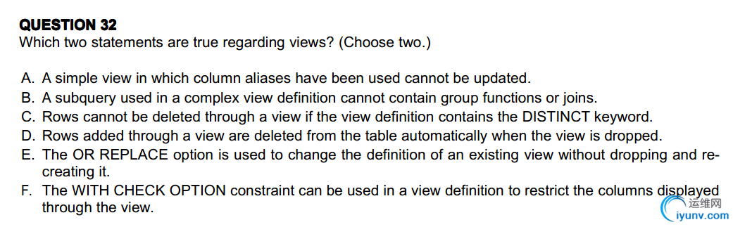

正确答案是: CE

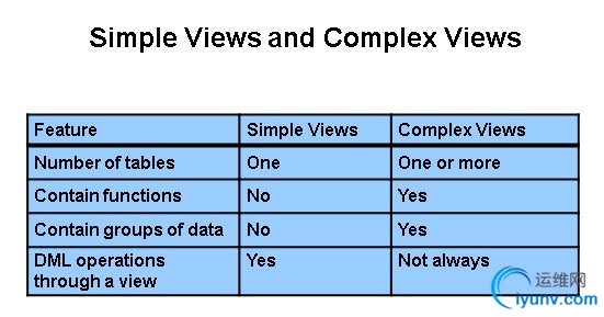

  1、简单视图与复杂视图的定义:
  2、复杂视图通常不能被DML:

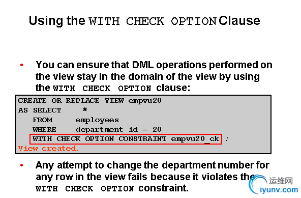

3WITH CHECKOP TIONT选项
A不正确。简单视图可以被更新。
hr@OCM> CREATE VIEW     empvu30
2  AS SELECT  employee_id, last_name, salary
3   FROM    employees
4  WHERE   department_id = 30;
View created.
hr@OCM> update empvu30 set salary=salary+100;
7 rows updated.
hr@OCM> commit;
Commit complete.
B:错误。复杂视图中定义的的子查询可以包含group by或join,大部分复杂视图都是不能更新的。

C:正确。含有distinct的视图是复杂视图,不能直接进行删除列操作。
     凡是这样带有要把基表中多行合为一行的视图,改变视图中的一行,ORACLE都无法确定这一行对应基表中几行,这样的视图,都无法进行任何DML操作。会对多行进行合并的,也就只有分组、组函数和取消重复行DISTINCT选项。DISTINCT是取消重复行,其实就是将多个重复的行,合为一个,在视图中的一行,也有可能对应基表的中的若干行。
D:错误。通过视图插入到表中的数据,视图删除后表中数据不会被自动删除。删除视图只是删除视图的定义,视图是也称虚表不真正存放数据,真正的数据在表中。

E:正确。通过or replace选项就不用删除后重建视图,而是直接替换。

F:不正。如果视图中有条件,此选项保证了你只能在视图的条件之内,对视图进行DML。
   例如我创建如下视图:
gyj@OCM> create or replace view v_t3 as select id, name,salary from t3 where salary>=7000 with check option;
View created.
视图中的条件是salary>=7000,因此,我插入一个要salary小于7000的行,将会报出错误:
gyj@OCM> insert into v_t3 values(5,'gyj5',1000);
ERROR at line 1:
ORA-01402: view WITH CHECK OPTION where-clause violation
而插入一个大于7000的行,可以成功插入:
gyj@OCM> insert into v_t3 values(5,'gyj5',7500);
1 row created.
其他的更新、删除我就不再试了,只要DML的结果满足SALARY大于等7000,DML就可以正常进行。
