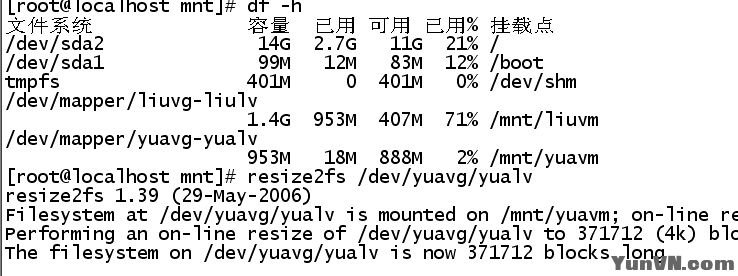

但用df -h 查看文件系统时,/dev/yuavg/yualv的文件系统大小并没有增加,
需要resize2fs /dev/yuavg/yualv,实现将LV容量扩充到整个文件系统,如下图:

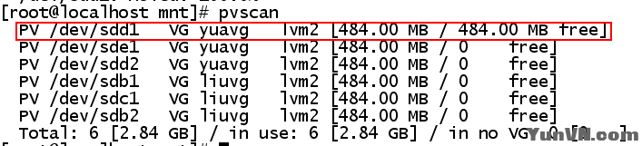

7.4通过pvdisplay命令可知/dev/sdd2已经被抽离出来,但可能我们并不想抽离出它,而是另一块分区/dev/sdd1,
7.5. 通过pvmove /dev/sdd1 /dev/sdd2
pvmove 来源PV 目标PV,可以将/dev/sdd1内的全部PE移动到 /dev/sdd2尚未被使用的PEFree PE)去。
7.6 再通过pvscan查看,就已经达到了我们预期的效果
7.7 但是/dev/sdd1还是属于VG  yuavg组的,
  通过vgreduce yuavg /dev/sdd1
  pvremove /dev/sdd1

注:扩充LV容量与缩小LV容量时,要注意lvresize的使用顺序,
扩充时,先用lvresize 增加PE,实现扩充,再用resize2fs扩充到整个文件系统;
而缩小时,不支持on-line缩减,应先用resize2fs实现文件系统的缩小,再用lvresize实现lv的缩小,最终实现各自目的。
