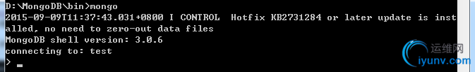

shell连接到MongoDB

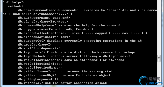

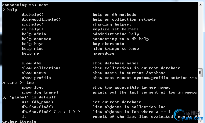

  mongo shell下键入help查看可用命令的列表及其描述
  例如查看DB的方法db.getName()

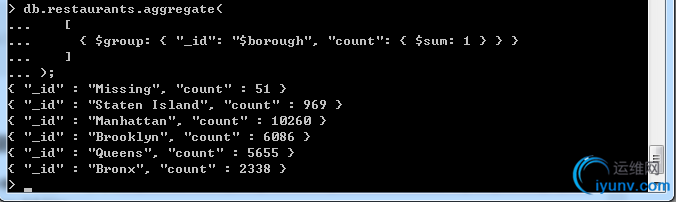

6、mongo shell聚合操作
  MongoDB可以执行聚合操作,例如按指定key分组然后评估不同的组。使用aggregate()方法去执行一个基于段的聚合操作,该方法参数为一个数组,数组中的&#20540;为stage,可以理解为一段操作,aggregate()按参数数组中的stage顺序执行,它描述了数据处理的步骤,有点类&#20284;Linux中的管道操作
  &#26684;式:db.collection.aggregate([<stage1>,<stage2>,...])
  • 按字段分组并统计个数
例如按字段borough&#20540;分组然后,使用累加器统计每组文档个数,$group的字段需要$前缀
db.restaurants.aggregate(
{ $group: { &quot;_id&quot;: &quot;$borough&quot;, &quot;count&quot;: { $sum: 1 } } }
  结果集由以下文档构成

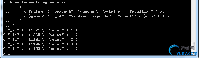

  • 文档过滤和分组
使用$match过滤文档,语法和查询操作语法一样。下面例子过滤出borough等于Queens和cuisine等于Brazilian的文档作为$group的输入,然后按address.zipcode的&#20540;进行分组和统计
{ $match: { &quot;borough&quot;: &quot;Queens&quot;, &quot;cuisine&quot;: &quot;Brazilian&quot; } },
{ $group: { &quot;_id&quot;: &quot;$address.zipcode&quot; , &quot;count&quot;: { $sum: 1 } } }
);结果集由以下文档构成

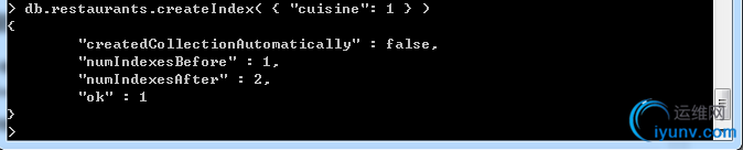

7、mongo shell创建索引
  索引支持高效的查询,MongoDB会自动在_id字段上添加索引。mongo shell使用createIndex()方法为一个或多个字段创建索引,只有当字段索引不存在是才会创建
  &#26684;式:{ <field1>:<type1>,...}
  type为1表示升序索引,-1表示降序索引
  • 创建单字段索引
db.restaurants.createIndex( { &quot;cuisine&quot;: 1 } )
  该方法调用返回一个包含操作状态的文档
  成功创建索引之后,numIndexesAfter&#20540;大于“numIndexesBefore&#20540;。

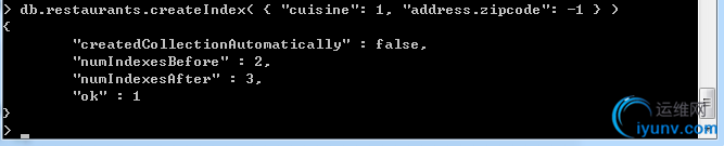

  • 创建复合索引
db.restaurants.createIndex( { &quot;cuisine&quot;: 1, &quot;address.zipcode&quot;: -1 } ) DSC0008.jpg

public void aggregation(){
//1、按字段borough值分组然后,使用累加器统计每组文档个数,$group的字段需要$前缀
//AggregateIterable<Document> iterable = collection.aggregate(asList(
//new Document(&quot;$group&quot;, new Document(&quot;_id&quot;, &quot;$borough&quot;).append(&quot;count&quot;, new Document(&quot;$sum&quot;, 1)))));
//2、过滤出borough等于Queens和cuisine等于Brazilian的文档作为$group的输入,让你按address.zipcode的值进行分组和统计
new Document(&quot;$match&quot;, new Document(&quot;borough&quot;, &quot;Queens&quot;).append(&quot;cuisine&quot;, &quot;Brazilian&quot;)),
new Document(&quot;$group&quot;, new Document(&quot;_id&quot;, &quot;$address.zipcode&quot;).append(&quot;count&quot;, new Document(&quot;$sum&quot;, 1)))));
iterable.forEach(new Block<Document>() {
@Override
public void apply(final Document document) {
System.out.println(document.toJson());

public void createIndex(){
//1、创建单字段索引
collection.createIndex(new Document(&quot;cuisine&quot;, 1));
//2、创建复合索引
collection.createIndex(new Document(&quot;cuisine&quot;, 1).append(&quot;address.zipcode&quot;, -1));
