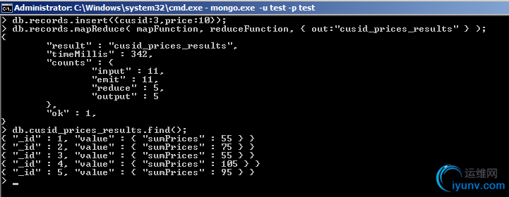

  红色方框里面的就是,上面的是我插入的记录数据,应该注意到了里面有一个emit函数,其作用就是做一个key-value匹配,这里就是将每一个Document的price匹配到对应的cusid中,很容易理解,是的。
  2. 编写对应的reduce function,这里的functio有2个参数,key-values,对,不是key-value,values是一个数组,这里相当于做了一个group操作,全部对应一个cusid,cusid-prices。
  reduceFunction主要的操作就是对每一个不同的cusid的price做求和,得到结果。
  3. 执行map-reduce操作,并输出结果到一个临时的Collection中去。
  红色部分即为我们要的结果,与Output结果一致。这里有一点疑问,就是cusid = 3的时候,结果的格式与其他的不一样,猜测可能是因为当cusid = 3的记录只有一条,所以就不会做类似group的操作,简言之就不会执行reduceFunction了,如果想要验证这个猜测,我们可以在插入一条cusid = 3的记录,看看结果是否会变化。
  事实证明猜测是正确的,cusid = 3的结果和其他的一致了。~_~
