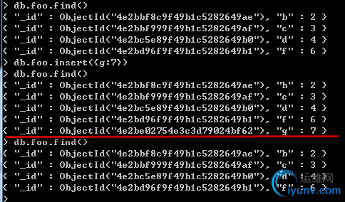

恢复命令: (可以在恢复前往foo表插入一条记录 g:7)
  • .....bin>mongorestore -d test --drop backup/test/
看一下运行结果:
