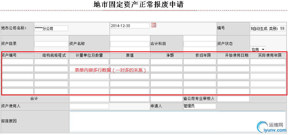

  业务表单内容,主要用于审批主体对象,如下图所示的直观展示,能方便审批工作(与附件相对应),提高审批效率。
图2

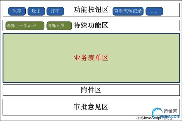

2、审批单/表单“保存”与业务完整性
        流程业务通常情况是这样的,工作人员填写业务申请单(填写表单),并准备好相关资料(添加附件),把业务申请单和资料打包(保存)后,送出传递给流程下一环节审批人。
        完成上述业务,如下图3所示,至少需要填写表单、添加附件、保存、送出四个操作动作,而且其操作对象分别是文档资料和走流程,也就是说流程是运输线,文档资料是需要运载的货物。
        基于上述定义,流程和文档资料可以进行分别管理,每个流程实例把流程和文档关联起来。
图3

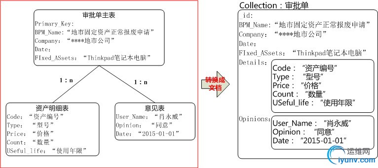

  依据MongoDB数据库设计模型,一对多的关系(Model One-to-Many Relationships with Embedded Documents)模型。
  在审批单中,如图2所示审批单主表与资产明细是一对多的关系,审批意见也是一对多的关系,把关系型数据库转换成NoSQL文档型数据库,也就是从Table转换为Collection,如下图4所示为内嵌式文档,资产明细在文档中存储为多条。
图4
  由于审批意见是与流程相关的,流转经流程环节与审批意见对应,所以,审批意见应从Collection中拿出来,放到关系型数据库中进行使用。

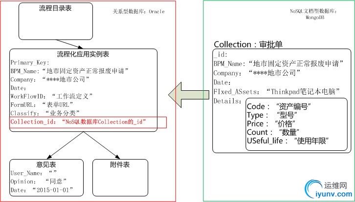

  (2)文档型数据库与关系型数据库结合使用思路
图5
  从管理整体来看,也从技术架构整体来分析,数据库设计仍以关系型为主,引入NoSQL数据库仅仅解决了文档型数据信息的存储灵活性和数据结构不定、多变的需求。仅此一项将节省一部分的设计、开发工作量。
  另外,围绕文档的定义,例如表单的配置数据项与MongoDB中Collection Schema对应。由于MongoDB数据库的列的水平扩展能力,在一个Collection(关系型数据库的表)中不同Document(关系型数据中的row),可以任意扩展以支持表单灵活、动态配置。
