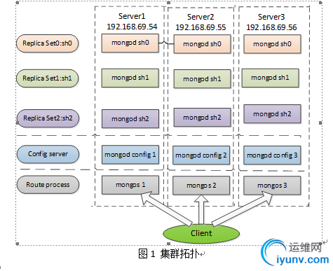

MonDB集群拓扑如下:
1 集群拓扑
拓扑说明:
1.  上图拓扑包括三个副本集,分别构成三个分片,各副本集端口分别为100001000110002
2.  三台服务器上各包括一个配置服务器,端口均为20000
3.  三台服务器上都有一个mongos进程,端口号均为30000
4.  客户端可以访问三个mongos进程,但是不能单独访问分片
