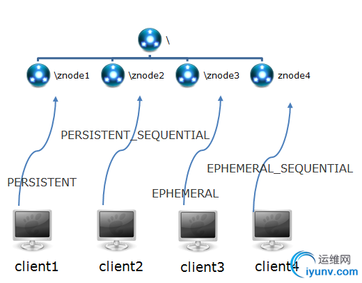

2.2、znode中的存在类型
  我们知道了zookeeper内部维护了一套数据结构:由znode构成的集合,znode的集合又是一个树形结构。每一个znode又有很多属性进行描述。并且znode的存在性还分为四类,如下如所示:
  znode是由客户端创建的,它和创建它的客户端的内在联系,决定了它的存在性:
  •   PERSISTENT-持久化节点:创建这个节点的客户端在与zookeeper服务的连接断开后,这个节点也不会被删除(除非您使用API强制删除)。
  •   PERSISTENT_SEQUENTIAL-持久化顺序编号节点:当客户端请求创建这个节点A后,zookeeper会根据parent-znode的zxid状态,为这个A节点编写一个全目录唯一的编号(这个编号只会一直增长)。当客户端与zookeeper服务的连接断开后,这个节点也不会被删除。
  •   EPHEMERAL-临时目录节点:创建这个节点的客户端在与zookeeper服务的连接断开后,这个节点(还有涉及到的子节点)就会被删除。
  •   EPHEMERAL_SEQUENTIAL-临时顺序编号目录节点:当客户端请求创建这个节点A后,zookeeper会根据parent-znode的zxid状态,为这个A节点编写一个全目录唯一的编号(这个编号只会一直增长)。当创建这个节点的客户端与zookeeper服务的连接断开后,这个节点被删除。
  •   另外,无论是EPHEMERAL还是EPHEMERAL_SEQUENTIAL节点类型,在zookeeper的client异常终止后,节点也会被删除
