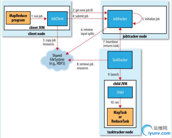

  MR计算框架发展到1.0.3左右,计算框架没有发展大的变化。在《hadoop  The Definitive Guide》中有张经典的图可以说明问题,如图1所示。
图1

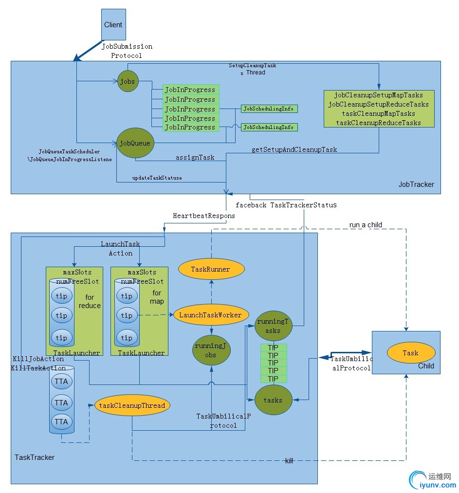

图1大致说明了我们计算的任务流程,不过并没有深入内部讲述代码的一些细节。所有细节也非常繁细,我整理出一幅大致的数据流程图交互图来说明问题(此图主要我理清楚思路,可能有所欠缺及不完善,主要强调任务数据流转)。如图2:所示:
图2
图2简单说明:
大致分为上下两个部分:
上部分主要是JobTracker的一些内部数据结构。在JobTracker主要是JobInProgress的初始化,初始化的时候会确定每个JobInProgress会包含两个JobSetup、JobCleanup、一些map、及一些reduce任务。这些会合理地分配到taskTracker机器上面。上图主要给出的部分就是:setup及cleanup与map\reduce的调度是分开的。反馈部分图中没有涉及,此处就省去了。
下部分主要是taskTracker部分:
1、Action有两部分程序处理:taskTracker自己就能处理的是KillJobAction及KillTaskAction,这些action最后会把Child进程干掉(如果有child进程)。
交给Child处理的是LaunchTaskAction,因为这些都会涉及到用户自定义的代码(如:map\reduce 对于jobSetup及JobClean 最终调用的OutputCommitter,这些抽象类用户也是可以自定义的。),可能会造成进程挂掉。
2、可以看出对于slot,对于Map与Reduce是分开的。分别有两个TaskLauncher守护线程处理。
3、对于单个的Task,后在初始化过程中直接启动相关的LaunchTaskWorker来localizeJob,再启动TaskRunner来准备一些参数及启动一个Child进程。
4、 Child调用接口TaskUmbilicalProtocol,此可以获取任务的详细信息、反馈一些状态、最后报告任务完成。
