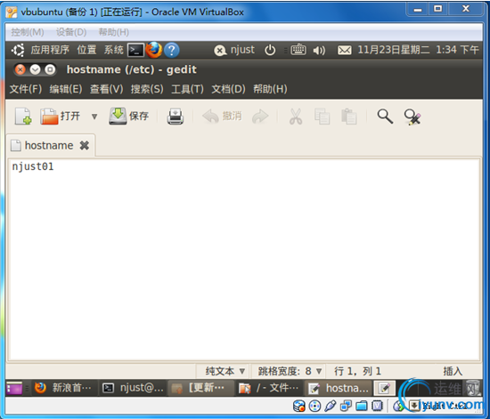

1.      修改各主机的主机名,以区分不同的机器:
打开/etc/hostnamesudo gedit /etc/hostname
对于namenode节点:
将主机名改成njust01,并保存关闭。如下图所示:
