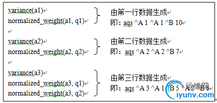

考虑前面所述的一个简单例子。”Mapper”任务在处理qas文件时会计算出如下所示的内容。
”Mapper”任务在处理aqs文件时会计算出如下所示的内容。
在计算W(q,a)时需要使用到variance(a)和normalizedweight(q, a);在计算W(a,q)时需要使用到variance(q)和normalizedweight(a, q)。因此,根据以上分析,对于一个特定的q和a,需要把Map任务的输出中的variance(a)和normalizedweight(q, a)”Shuffle”到同一个”Reduce”节点,由该”Reduce”节点计算出W(q,a);同理,需要把”Map”任务的输出中的variance(q)和normalizedweight(a,
q) ”Shuffle”到同一个”Reduce”节点,由该”Reduce”节点计算出W(a,q)。
