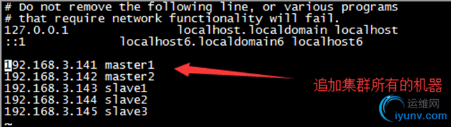

  • 4.修改/etc/hosts文件

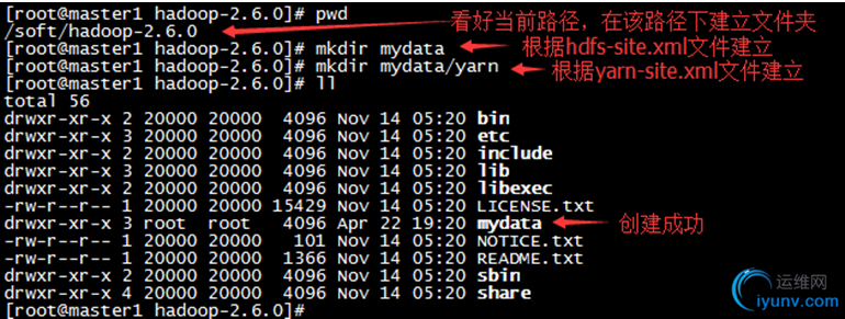

8.9 创建相关文件夹
根据xml配置文件,建立相应的文件夹

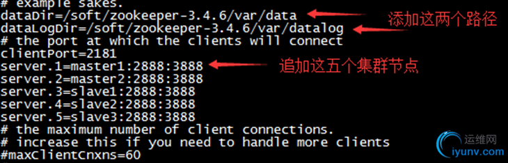

  • 3.更改配置文件
  将conf/zoo_sample.cfg改成conf/zoo.cfg
然后对zoo.cfg进行更改
  • 4.在DataDir路径下创建myid文件
  根据配置文件的dataLogDir路径
创建/soft/zookeeper-3.4.6/var/datalog文件夹
创建/soft/zookeeper-3.4.6/var文件夹
再创建/soft/zookeeper-3.4.6/var/data文件夹
再创建/soft/zookeeper-3.4.6/var/data/myid文件
向其中输入数字1 (对应zoo.cfg文件server后的数字)
其他节点在克隆后应根据zoo.cfg中对应的值进行更改

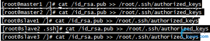

2.5 配置双向ssh登录。
此时master1已经可以通过ssh登录其他机器了,接下来我们配置所有机器相互无密码登录。
我们那其中一台机器slave3举例,其他机器(master2 slave1 slave2)都执行此操作,这里我们就不一一写明。
把slave3密钥传到其他所有机器上。
根据提示,输入yes、密码
在每一台机器上(master2 slave1 slave2 slave3),对其他所有机器都执行此操作。
然后在其他机器上将密钥追加到公钥文件末尾。
此时就可以双向无密钥登录了。
我们可以查看/root/.ssh/authorized_keys文件,就能发现每台机器的密钥。

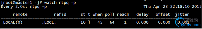

检查master1是否和自己同步完成

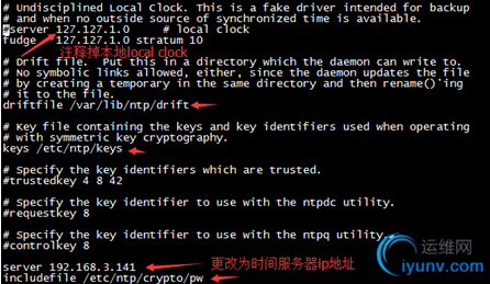

更改/etc/ntp.conf文件配置

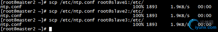

将master2的/etc/ntp.conf发送到其他的机器中
在其他节点将时间服务开启

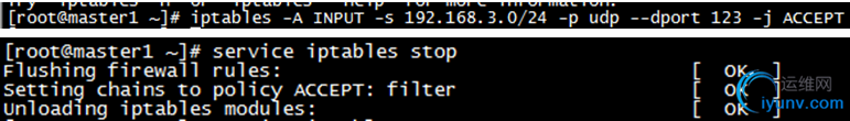

分别在master1 master2 slave1 slave2 slave3执行该命令
5.4 在时间服务器上开放端口
根据ip地址来输入命令
