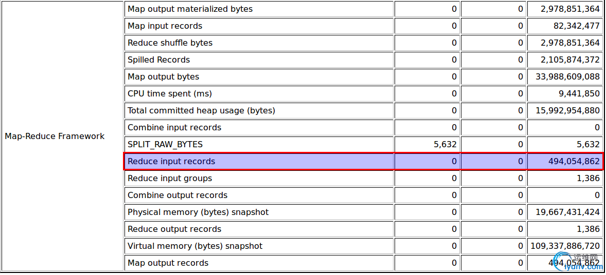

当combine操作适用而且Map的输出结果数量很大时,combine的作用是很明显的。
以下是某次测试环境中使用combine前后的对比效果,可以看到Combine output records接近Combine input records的三分之一, 而reduce的输入规模接近原来的十分之一。
两次实际的测试用时分别为50mins16sec, 30mins6sec,耗时节省了接近一半。如图所示:
