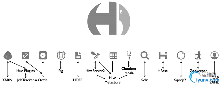

Hadoop也有web管理控制台,而且还很华丽,它的名字叫HUE。通过HUE可以管理Hadoop常见的组件。下面用一幅图说明HUE能管理哪些组件
除了Oozie,LDAP SAML和Solr以外,前面的课程都说过了,Oozie是一个工作流组件,在下一课讲解,LDAP是一个用户密码的管理中心,负责用户的登陆。Solr是一个全文检索的引擎,不过其实Solr也不算Hadoop系专有的,Solr在很早以前就出现了,要算的话应该算Lucene系。

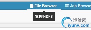

在HUE中管理HDFS
点击右上角的  File Browser
进入了HDFS管理界面
这个界面下,你可以
  • 上传文件
  • 建立文件夹
  • 删除文件
等操作

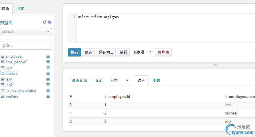

在HUE中查询Hive
选择Hive
输入SQL后点击“执行”
是不是很方便?
