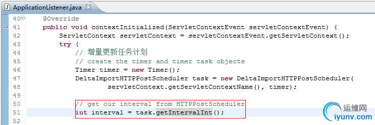

看代码:
                                                                        图1

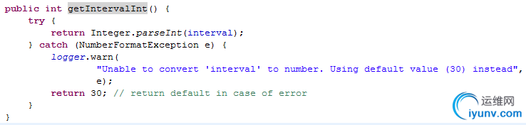

这一块代码直接导致一下方法调用的时候报强转错,
                                                                        图2
这个方法对interval属性进行了强转
                                                                        图3

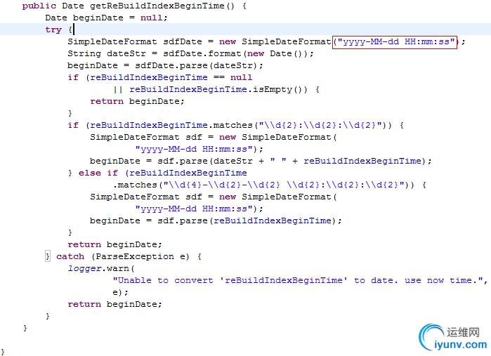

看如果reBuildIndexBeginTime为空时的设置的代码:
                                                                         图4
以上红框是更改后的&#26684;式,原&#26684;式只有“yyyy-MM-dd”部分,这样会导致启动的时候会不停地http请求solr服务器,因此需加“HH:mm:ss”,以此解决问题。
第一个bug解决方法把图1中画红框的代码去除就行了。
