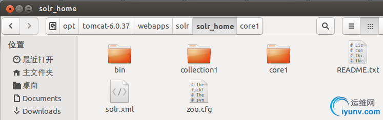

  我的SOLR_HOME定义在/opt/tomcat-6.0.37/webapps/solr/solr_home目录,目录结构如下:
  其中我的solr.xml文件中没有定义<cores/>节点,那么该solr.xml将被当作新样式的配置文件解析,也就是说SOLR将自动探测cores的定义。另外该目录下的collection1和core1子目录均含有core.properties配置文件,其中core1目录下的core.properties文件是空的,collection1目录下的core.properties文件只有一行内容:
  name=core0

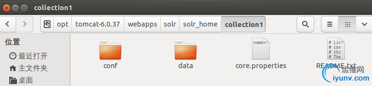

  &#20540;得注意的是collection1和core1两个目录结构是相&#20284;的,不同的仅是core.properties文件和各自的schema.xml配置文件,其目录结构大体如下所示:
  那么,根据上面的介绍,collection1和core1目录都会被当作core的instanceDir,两个core的名字分别为core0和core1。

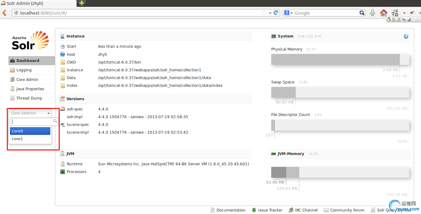

  启动Tomcat,浏览器访问的时候就可以看到在core选择列表上有两个core,分别为core0和core1,贴张图片验证一下:
