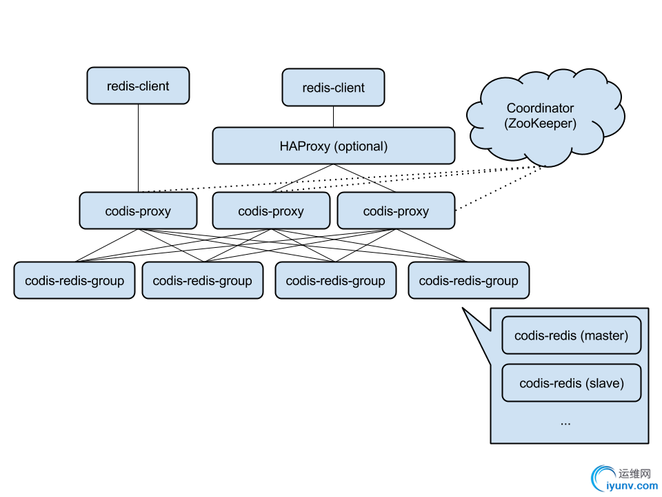

  Codis 是一个分布式 Redis 解决方案, 对于上层的应用来说, 连接到 Codis Proxy 和连接原生的 Redis Server 没有明显的区别 (不支持的命令列表), 上层应用可以像使用单机的 Redis 一样使用, Codis 底层会处理请求的转发, 不停机的数据迁移等工作, 所有后边的一切事情, 对于前面的客户端来说是透明的, 可以简单的认为后边连接的是一个内存无限大的 Redis 服务.
  基本框架如下:
  Codis 由四部分组成:
Codis Proxy (codis-proxy)
Codis Manager (codis-config)
Codis Redis (codis-server)
ZooKeeper
  codis-proxy 是客户端连接的 Redis 代理服务, codis-proxy 本身实现了 Redis 协议, 表现得和一个原生的 Redis 没什么区别 (就像 Twemproxy), 对于一个业务来说, 可以部署多个 codis-proxy, codis-proxy 本身是无状态的.
codis-config 是 Codis 的管理工具, 支持包括, 添加/删除 Redis 节点, 添加/删除 Proxy 节点, 发起数据迁移等操作. codis-config 本身还自带了一个 http server, 会启动一个 dashboard, 用户可以直接在浏览器上观察 Codis 集群的运行状态.
  codis-server 是 Codis 项目维护的一个 Redis 分支, 基于 2.8.13 开发, 加入了 slot 的支持和原子的数据迁移指令. Codis 上层的 codis-proxy 和 codis-config 只能和这个版本的 Redis 交互才能正常运行.
  ZooKeeper(以下简称ZK)是一个分布式协调服务框架,可以做到各节点之间的数据强一致性。简单的理解就是在一个节点修改某个变量的值后,在其他节点可以最新的变化,这种变化是事务性的。通过在ZK节点上注册监听器,就可以获得数据的变化。
  Codis 依赖 ZooKeeper 来存放数据路由表和 codis-proxy 节点的元信息, codis-config 发起的命令都会通过 ZooKeeper 同步到各个存活的 codis-proxy.

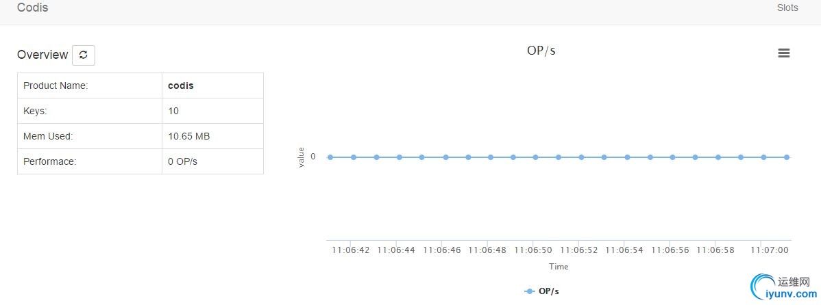

  通过10.80.80.124:18087即可访问图形管理界面

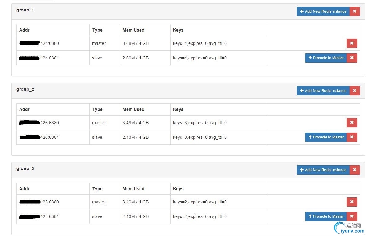

  注意:每一个 Server Group 作为一个 Redis 服务器组存在, 只允许有一个 master, 可以有多个 slave, group id 仅支持大于等于1的整数
  目前我们在3台服务器上分了3组,因此我们需要添加3组,每组由一主一从构成
  #相关命令
/usr/local/codis/bin/codis-config -c /usr/local/codis/conf/config.ini server
usage:
codis-config server list
codis-config server add <group_id> <redis_addr> <role>
codis-config server remove <group_id> <redis_addr>
codis-config server promote <group_id> <redis_addr>
codis-config server add-group <group_id>
codis-config server remove-group <group_id>
#group 1
/usr/local/codis/bin/codis-config -c /usr/local/codis/conf/config.ini server add 1 10.80.80.124:6380 master
/usr/local/codis/bin/codis-config -c /usr/local/codis/conf/config.ini server add 1 10.80.80.124:6381 slave
#group 2
/usr/local/codis/bin/codis-config -c /usr/local/codis/conf/config.ini server add 2 10.80.80.126:6380 master
/usr/local/codis/bin/codis-config -c /usr/local/codis/conf/config.ini server add 2 10.80.80.126:6381 slave
#group 3
/usr/local/codis/bin/codis-config -c /usr/local/codis/conf/config.ini server add 3 10.80.80.123:6380 master
/usr/local/codis/bin/codis-config -c /usr/local/codis/conf/config.ini server add 3 10.80.80.123:6381 slave DSC0002.jpg
  注意:1.点击“Promote to Master”就会将slave的redis提升为master,而原来的master会自动下线。
      2./usr/local/codis/bin/codis-config -c /usr/local/codis/conf/config.ini server add 可以添加机器到相应组中,也可以更新redis的主/从角色。
      3.若为新机器,此处的keys应该为空

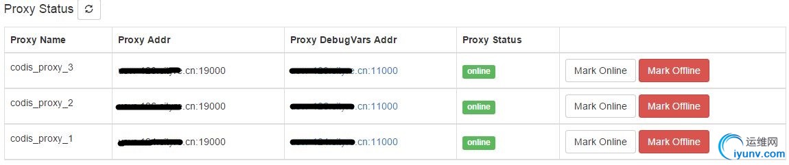

nohup $codis_home/bin/codis-proxy --log-level warn -c $codis_home/conf/config.ini -L $log_path/codis_proxy_1.log  --cpu=8 --addr=0.0.0.0:19000 --http-addr=0.0.0.0:11000 > $log_path/nohup.out 2>&1 & DSC0003.jpg
  黑线处:codis读取服务器的主机名。
  注意:若客户端相关访问proxy,需要在客户端添加hosts
  (6)上线codis-proxy
  codis_home=/usr/local/codis
log_path=/data/codis/codis_proxy/logs
注:启动codis_proxy后,proxy此时处于offline状态,无法对外提供服务,必须将其上线后才能对外提供服务。
  ok,至此codis已经可以对外提供服务了。
