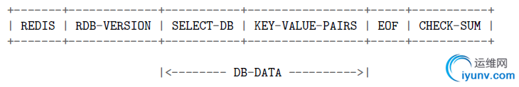

  在讲解rdbsave这个函数之前,先来介绍下rdb文件格式。一个rdb文件分为以下几个部分:
  REDIS:文件的最开头保存着REDIS 五个字符,标识着一个RDB 文件的开始。
  RDB-VERSION:一个四字节长的以字符表示的整数,记录了该文件所使用的RDB 版本号。目前的RDB 文件版本为0006 。
  SELECT-DB:这域保存着跟在后面的键值对所属的数据库号码。在读入RDB 文件时,程序会根据这个域的值来切换数据库,确保数据被还原到正确的数据库上。
  KEY-VALUE-PAIRS:每个键值对的数据使用以下结构来保存:
  OPTIONAL-EXPIRE-TIME:,如果键没有设置过期时间,那么这个域就不会出现;反之,如果这个域出现的话,那么它记录着键的过期时间
  KEY:保存着键,格式和REDIS_ENCODING_RAW 编码的字符串对象一样
  TYPE-OF-VALUE:记录着VALUE 域的值所使用的编码,根据这个域的指示,程序会使用不同的方式来保存和读取VALUE 的值。
  VALUE:保存着真实的值,但是这个被保存的值会被进行各种编码。(可以查看redis设计与实现)
