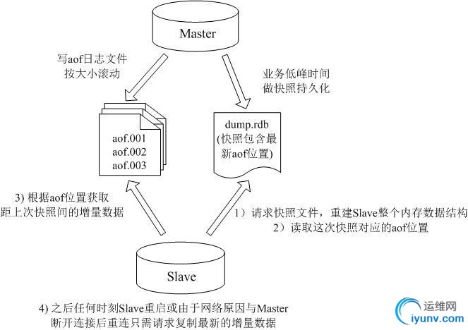

Redis复制的改进思路我们线上的系统使用了我们自己改进版的Redis,主要解决了Redis没有增量复制的缺陷,能够完成类似Mysql Binlog那样可以通过从库请求日志位置进行增量复制。
我们的持久化方案是首先写Redis的AOF文件,并对这个AOF文件按文件大小进行自动分割滚动,同时关闭Redis的Rewrite命令,然后会在业务低峰时间进行内存快照存储,并把当前的AOF文件位置一起写入到快照文件中,这样我们可以使快照文件与AOF文件的位置保持一致性,这样我们得到了系统某一时刻的内存快照,并且同时也能知道这一时刻对应的AOF文件的位置,那么当从库发送同步命令时,我们首先会把快照文件发送给从库,然后从库会取出该快照文件中存储的AOF文件位置,并将该位置发给主库,主库会随后发送该位置之后的所有命令,以后的复制就都是这个位置之后的增量信息了。

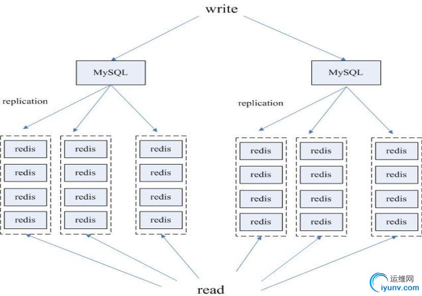

Redis与MySQL的结合目前大部分互联网公司使用MySQL作为数据的主要持久化存储,那么如何让Redis与MySQL很好的结合在一起呢?我们主要使用了一种基于MySQL作为主库,Redis作为高速数据查询从库的异构读写分离的方案。
为此我们专门开发了自己的MySQL复制工具,可以方便的实时同步MySQL中的数据到Redis上。
(MySQL-Redis 异构读写分离)
