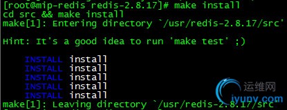

  1.安装Redis
  # wget
http://download.redis.io/releases/redis-2.8.17.tar.gz
  # tar xzf redis-2.8.17.tar.gz
  # cd redis-2.8.17
  # make
make install

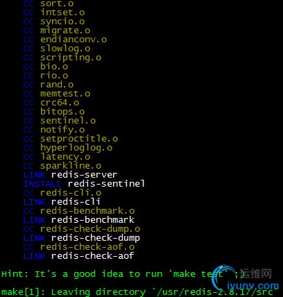

  # make CFLAGS="-g -O0"
  make命令执行完成后,会在src目录下生成5个可执行文件,分别是redis-server、redis-cli、redis-benchmark、redis-check-aof、redis-check-dump,它们的作用如下:
redis-server:Redis服务器的daemon启动程序
redis-cli:Redis命令行操作工具。当然,你也可以用telnet根据其纯文本协议来操作
redis-benchmark:Redis性能测试工具,测试Redis在你的系统及你的配置下的读写性能
redis-check-aof:更新日志检查
  redis-check-dump:用于本地数据库检查

  也可以make install,这样就是把可运行文件复制到/usr/local/bin里而已。
  make之后,会出现一句提示:

  安装
  # make install

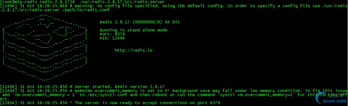

  2.运行Redis
  2.8.17版本,redis-server被放到了src文件夹下。
  启动Redis服务端
  # /usr/redis-2.8.17/src/redis-server
  如果没有更改daemonize no配置,会看见运行的信息。
  注释:

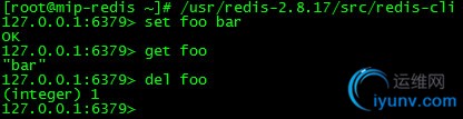

  调用服务
  # /usr/redis-2.8.17/src/redis-cli
  新增
  redis> set foo bar
  获取
  redis> get foo"bar"
  删除
  redis>del foo
