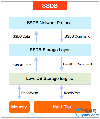

  架构图:
  SSDB 具有和 Redis 相似的 API,持的客户端包括: PHP, C++, Python, Java, Lua, Ruby,Nodejs,Go,etc。

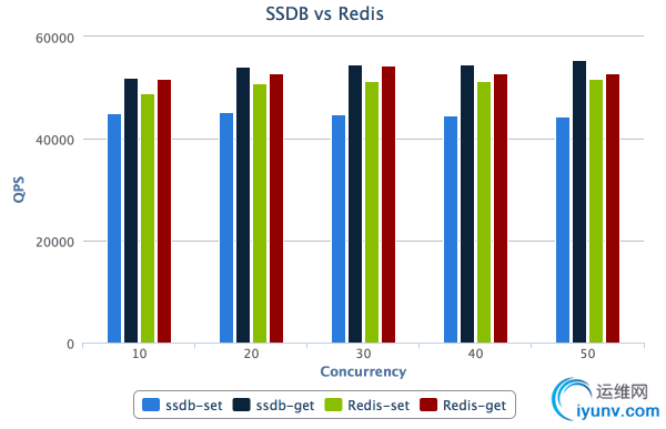

  一、SSDB与Redis比较
