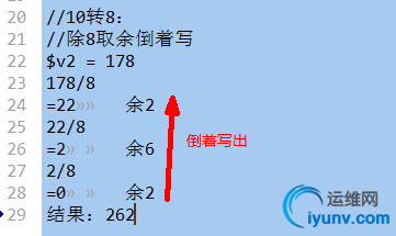

·        十进制转八进制decoct(),除8取余倒着写
使用php系统函数:
$r1 =  decoct(十进制数字);     //结果是一个8进制数字字符串。
我们也可以通过手工的方式来完成10进制转8进制的完整过程。
基本做法是:将10进制数字除以8,并取得余数,如果除得的商不为0,则继续除以8,并继续去的余数,直到商为0。然后将所有取得的余数,按“倒序写出”,就是对应的8进制数字:

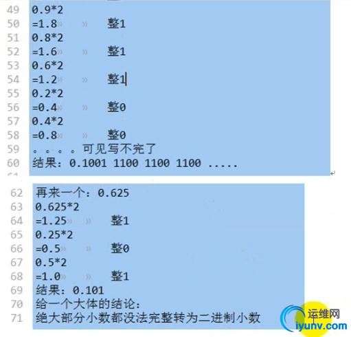

浮点类型float, double, real有两种写法:$v1 = 1.234;   //带小数点,,就是浮点类型
$v2 = 1.234E3;//含义是:1.234乘以10的3次方,即1234,带E的形式就是浮点数
$v3 = 1234E3;//结果值是1234000,但也是一个浮点数。

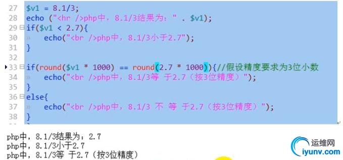

关于浮点数的细节知识:
    十进制小数转二进制小数的做法:乘2并顺序取整数部分
浮点数不应该直接进行大小比较。因为浮点数在系统内部(CPU级别),很可能都是不精确表达。要想进行比较,我们只能考虑自己应用中的精度要求的基础上,将其转换为整数进行比较。
通常的做法是:乘以10的精度位数数次方,比如精度要求3位有效数字,则乘以10的3次方。
