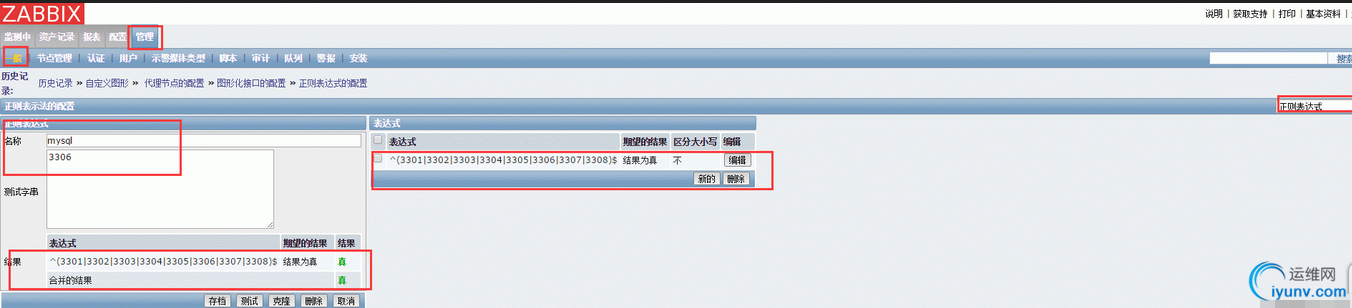

    2,设置正则表达式:管理-----一般------正则表达式--------新的正则表达式-------输入名称和测试字符串--------测试--------保存。

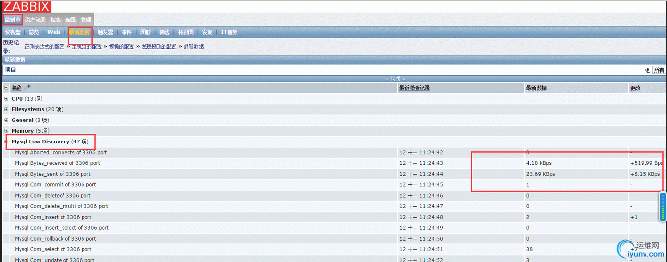

    4,最后监控的内容如下:
