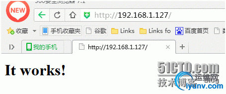

apache 的启动如下
[iyunv@kaifabin]# ./apachectl start
说明apache 运行正常

然后重启apache 再访问如下:
至此基础环境配置完成

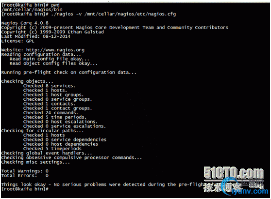

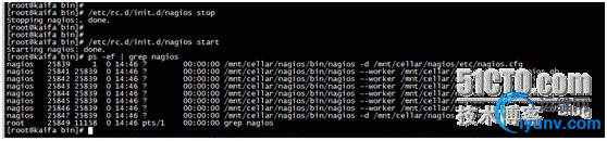

3、启动nagios
./nagios -v/mnt/cellar/nagios/etc/nagios.cfg  如下图,先验证配置文件的正确性
下面启动,如下图,启动正确

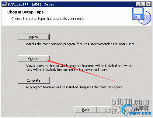

安装如下:
这里allowed host 是客户端的IP是服务器nagios的IP 密码要为空,不然很麻烦,椭圆里面就这样选择就行了
已经启动起来了。

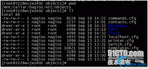

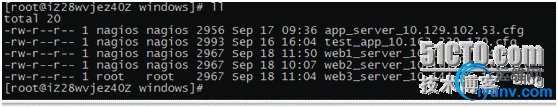

然后在nagios端定义要监控的项目
localhost.cfg是监控nagios本身的。为了方便管理,我们建了几个目录
database,fdfs,linux,widows 之类的目录
如下图所示是windows 目录下的监控项目
起名规则如下:用途+ip地址
下面以一台windows 机器app_server_10.129.102.53.cfg为类

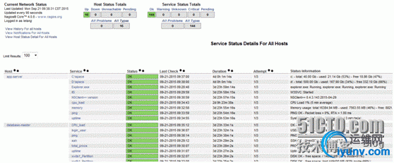

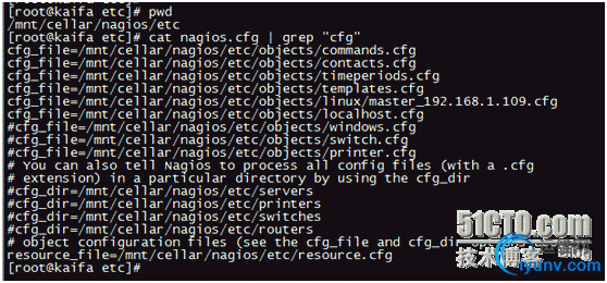

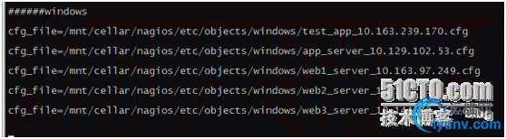

定义好之后,在nagios.cfg中定义要监控主机的文件位置如下第二张图所示。
然后重启nagios,再观察如下:
windows 机器已经正常。

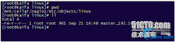

8、监控linux 机器
      在客户机上操作
      同样添加用户如下:
useradd -M -s /sbin/nologin nagios

nagios的主要的配置文件全在下面的目录下:
由于nrpe只是一个插件,nagios识别不了这个命令,所以要在commands.cfg中定义一下这个命令,编辑command.cfg 在最下面添加如下,这也就是为何要拷贝check_nrpe命令到nagios端的原因
# 'check_nrpe ' command definition
define command{
       command_name check_nrpe
       command_line $USER1$/check_nrpe -H $HOSTADDRESS$ -c $ARG1$
然后在下面路径定义要监控的项目,linux这个目录是要自己创建的
具体的配置如下:更具体可以的看网盘中的配置文件。

最后当然还是要配置nagios.cfg文件,要让nagios知道到哪个路径下去找要监控的项目
最后重启一下nagios服务即可,如果配置有错,是不能启动成功的
当然可以在nagios上先验证一下如下:
如果能返回结果,说明配置成功
过几分钟可以看到结果:
至此windows和linux的监控基本的就这样了,复杂的一些的,要通过脚本来监控了,具体的可以看网盘
