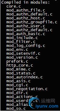

在使用./configure 编译的时候,即没有使用--enable-mods-shared=[module]或者--enable-[module]=shared2个中的一个,那么所有的默认模块为静态。何谓静态? 其实就是编译的时候所有的模块自己编译进httpd 这个文件中,启动的时候这些模块就已经加载进来了,也就是可以使用了,通常:<ifmodule></ifmodule> 来配置。所以大家看到的配置都是<ifmodule  module.c> ,很显然,module.c这个东西已经存在httpd这个文件中了。
第一次安装不带任何参数,只是指定一个安装目录
./configure --prefix=/app/apache2
我们来看看默认静态编译安装有哪些模块
