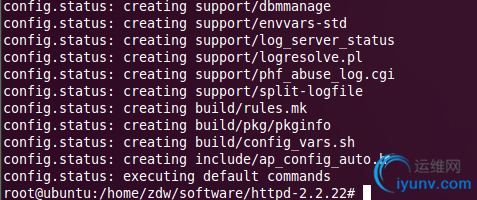

  #./configure --prefix=/usr/local/apache2.2 --enable-so --enable-mods-shared
  =most --with-mpm=worker
  #  --prefix=<Install_Path>指明编译后的二进制文件安装到<Install_Path>目录,用实际安装路径替换<Install_Path>,如--prefix=/usr/local/apache-2.2.15,如果省略此配置参数,默认安装到/usr/local/apache2目录。
#  --enable-so 指明编译动态加载模块(DSO)支持到httpd二进制文件,此模块使得Apache的各功能模块可以与核心分开编译、运行时动态加载。有了DSO支持,升级和增加模块时只需编译相关的模块即可,不必重新编译整个系统。最新版本的Apache缺省编译此模块到httpd二进制文件,如果你在使用早期版本的apache并且需要DSO支持,可能要明确指出此选项。
#  --enable-mods-shared=<MODULE-LIST>明确指明要以DSO方式编译的模块,<MODULE-LIST>为空&#26684;分隔的模块名列表、all或者mostall表示包含所有模块,most表示包含大部分模块,如--enable-mods-share=&quot;rewrite
deflate&quot;
--enable-mods-share=most
,效果等同于多个--enable-<FEATURE>=share
 --with-mpm=<MPM>先择Apache多路处理模块,<MPM>={beos|event|worker|prefork|mpmt_os2}preforkUnix系统下默认处理模块,它将运行一个非线程型的、预派生的Web服务器,适合于没有线程安全库,需要避免线程兼容性问题的系统,它是要求将每个请求相互独立的情况下最好的MPM,这样若一个请求出现问题就不会影响到其他请求。worker为支持混合的多线程多进程的多路处理模块,由于使用线程来处理请求,所以可以处理海量请求,而系统资源的开销小于基于进程的MPM,同时,它也使用了多进程,每个进程又有多个线程,以获得基于进程的MPM的稳定性。如果你的系统是基于线程安全的,那么笔者建议使用worker替代prefork,它将使得你的系统得到实际的性能改善。
  这时会出现很多checking
  完成后进行编译

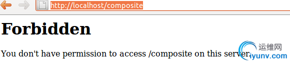

  打开Fifefox访问我们的工程:http://localhost/composite
  报:
  而我们用http://localhost:8080/composite访问是正常的。
  编辑conf/httpd.conf找到:
<Directory />
Options FollowSymLinks
AllowOverride None
Order deny,allow
Deny from all
</Directory>
  Deny改成Allow,如下:
<Directory />
AllowOverride None
Order deny,allow
Allowfrom all
</Directory>

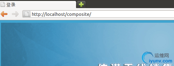

  保存后,重启apache后再进行访问:
  好了,ApacheTomcat整合成功。
