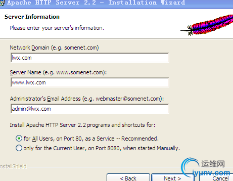

运行Apache .msi 文件,安装程序将要求你填写如下内容:
1. Network Domain键入你的服务器(或者是你即将注册的服务器)的DNS 域名。例如,你的服务器的DNS域名全称是server.mydomain.net,你只需在这里输入mydomain.net
2. Server Name 就是你的服务器的DNS域名全称,还是上面的例子,你应该键入server.mydomain.net
3. Administrator's Email Address  键入服务管理员或者站长的Email地址。这个地址将默认和错误消息一起显示在客户端。
4. For whom to install Apache 如果你想让apache监听80端口,选择for All Usere,它将会以一个服务运行(也就是说,Apache在无人登录服务的时候任然会运行)。如果你需要私人实验安装或者是80端口已被占用的情况下,选择only for the current User
5. The installation type  选择Typical,除了源代码和组件开发库外,将安装所有。Custom可以让你具体指定安装哪些。
6. Where to install. 默认路径是默认创建的目录Apache2.2下的 C:/Program Files/Apache Software Foundation

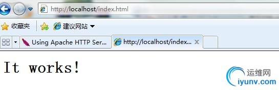

输入如上地址,出现此页面就说明Apache安装正确。
